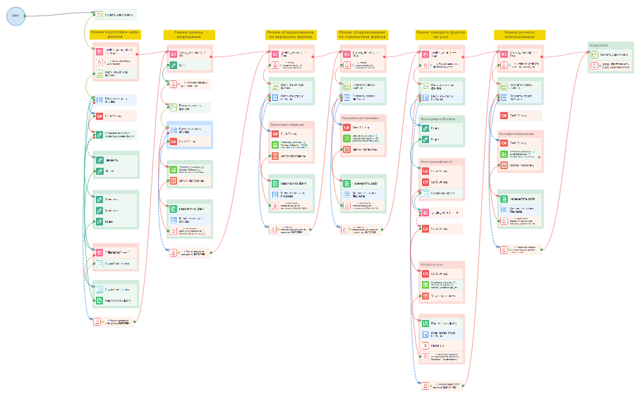

Вашему вниманию предлагается шаблон заготовка для работы и уникализации видео при помощи ffmpeg.
Несмотря на то, что бум с Тиктоком и Шортами немного поубавился, иногда необходимо уникализировать "свои" видео.
Кто то использует сторонние программы редактирования видео, но умение использовать ffmpeg позволит вам не переснимая вновь контент :-) создать ещё "немножко непохожих" видео.
В шаблон вынесены несколько простых возможностей изменения видео, а именно: изменение разрешения видео, отражения их (вертикально и горизонтально), наклон (задаётся диапазон), и также возможность использования своей созданой строки, в которой может содержаться набор фильтров (ограничивается только вашим умением их составлять в команду ffmpeg и фантазией).

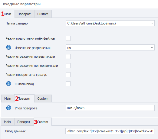

Для работы шаблона нужно разместить файл ffmpeg.exe в директорию с шаблоном. Далее указать папку где содержаться ваши видео, и галочками выбрать необходимые действия.
1. Первоначально, но необязательно, необходимо исправить имена файлов, убрать лишнее, заменить емоджи и т.д. Поэтому вначале необходимо произвести "Режим подготовки имён файлов" если это необходимо.
После выбирается необходимый вид обработки видео. Виды обработки проводятся последовательно сверху вниз (если необходимо изменить, тогда либо переставляем блоки в шаблоне или запускаем несколько раз шаблон с разными выбраными этапами). Исходные файлы заменяются файлами над которыми проведена обработка, поэтому если нужно сохранить оригиналы, сохраняйте их отдельно.
2. В поле наклона min-3/max3 указывается диапазон от -3 до +3 градусов наклона. Шаблон будет выбирать из этого диапазона кратный одному градусу.
3. В поле ручной настройки указывается строка которая находится между исходным файлом и создаваемым. Например если там указать -vf vflip то произойдет отзеркаливание файла.

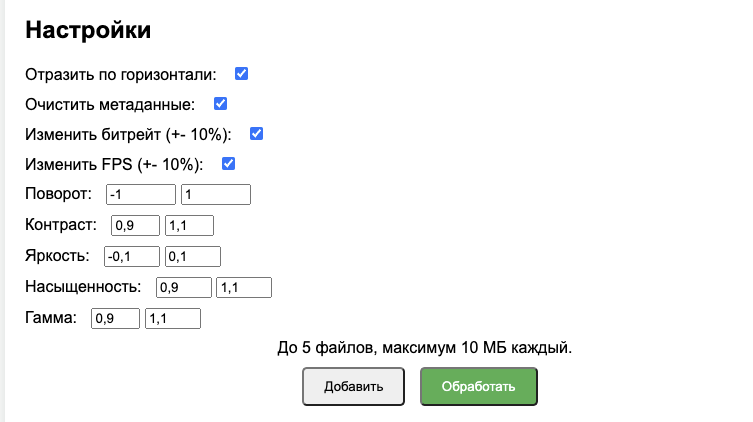

andrii.p
29.02.2024
Всем Привет!
Есть сервис, по сути надстройка над FFmpeg, который позволяет некоторое функции в онлайне (Отражение, поворот и тд)
shortmix-org.onrender.com
118651
Буду раз за фидбеки, сервис на стадии тестирования!
