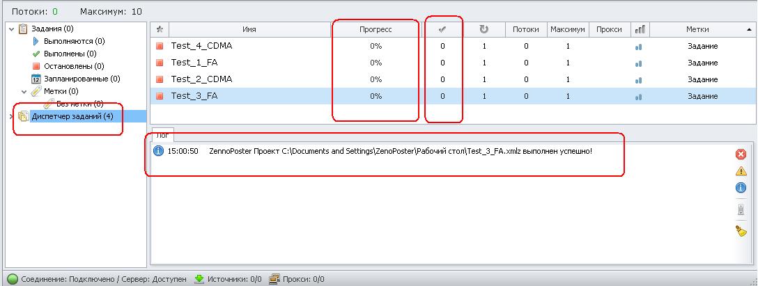

Тогда опишу опять всю проблему в этом сообщении:
*При выполнении проектов обычным добавлением на вкладку Задания на выполненные проекты прогресс стает 100% и появляется зеленая полоска, а также корректно прибавляется счетчик успеха.
Скриншот 1 * * * Видео 1
*При выполнении проектов через Диспетчер заданий проекты выполняются успешно, но прогресс остается %0 а также нету индикации зеленой полоской и нет прибавки к счетчику успехов.
Скриншот 2 * * *Видео 2

Приложите скрины настройки выполнения в диспетчере этого шаблона.

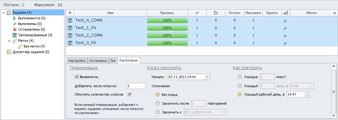

Подскажите, как работать с этим Диспетчером задач, он мне кажется выполняется как ему хочется, все настолько запутанно, что жуть.Какой то бред..сегодня 28.09 http://c2n.me/iZmHyD а он мне пишет непонятно чего..где то ставит на завтра выполнение где то нет.И как сделать чтобы постоянно делал каждый день по 2 повторения http://c2n.me/iZmJE8 а то после каждого раза приходится 2 дописывать.
Реакции: Valiksim
29 067
5 717
Нужно на втором скрине ставить "без конца" а количество выполнений шаблона каждого уже настраивать.
А что значит Каждый 1 день? это будет постить каждый один день или понедельник?Если поставлю 7 то это будет постить в пн вт среду итд? всю неделю?Ничего не понятно, всему приходится методом тыка.Сделайте уже розыгрыщ лайт версии за самое качественное колличество видео по зенке,на какомнить канале ютубовском, меньше вопросов будет, потом куданить в вики залейте.
29 067
5 717
Каждый 1 день = каждый день
Каждый 2 день = через день
