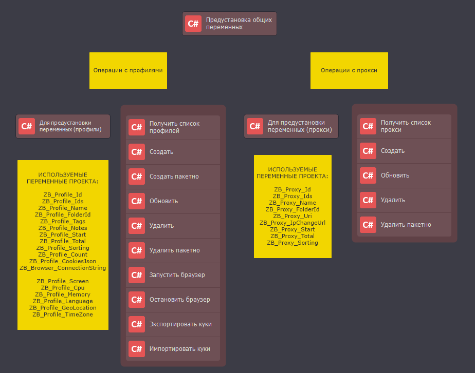

Так как в API нет ничего заурядного, обёртка представляет собой просто модуль общего кода в виде нескольких классов, которые можно вызывать из сниппетов в несколько строчек.
В классе ZennoBrowserConfig лежит конфиг для подключения к API
В классе ZennoBrowserClient реализованы все обращения к API.
Остальные классы – для разборки/сборки json-ов/параметров.
В общем коде есть ещё один класс ZbApiManager, отвечающий за связь входных настроек (и переменных проекта, соотвтетственно) и этой обёртки.
Он чуть поинтереснее, плюс предоставляет возможность вызывать конкретные операции над сущностями API в одну строчку (через использование фасадных методов). А для указания параметров используются те же самые переменные проекта.
Собственно, с помощью обращения к методам этого класса проще всего пользоваться обёрткой. Так что если тащить к себе в шаблоны, то имеет смысл сразу с ZbApiManager.
Ну и сниппеты вызовов из управляющего шаблона – тоже.
Именно для этого я их там и разместил в виде отдельных блоков со сниппетами вызовов – чтобы можно было и понять как это использовать, и протестировать максимально просто.

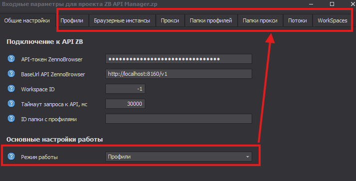

Структура входных настроек управляющего шаблона построена согласно той же логике.
На первой вкладке указываем общие необходимые настройки для подключения к API, а также с какой сущностью работаем. На остальных вкладках указываем параметры работы с конкретными сущностями, а также выбираем конкретные операции.

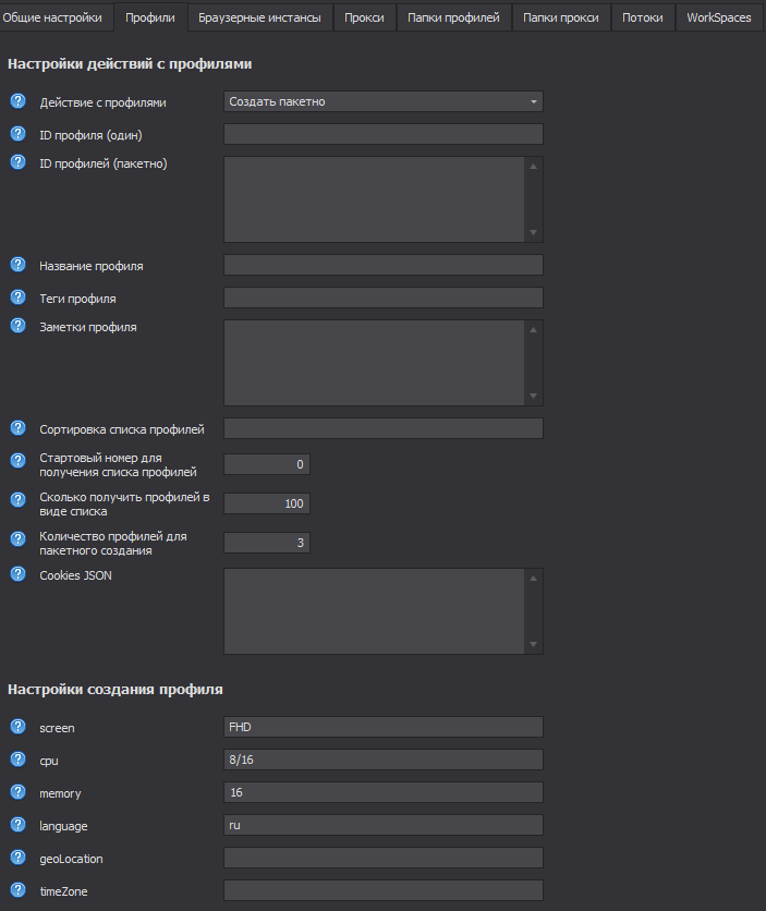

А вот так выглядит вкладка настроек по профилям:
Именно во входных настройках для создания профилей выведена только часть презадаваемых параметров. Однако, в самой обёртке могут подхватываться все доступные параметры на момент публикации статьи. Поэтому, при необходимости использовать полного перечня параметров вам будет достаточно добавить соответствующие переменные проекта, и по желанию такие же входные настройки.

Например:
- запустить N потоков с такими-то профилями
- получить список ID всех профилей
- удалить все прокси из папки N
