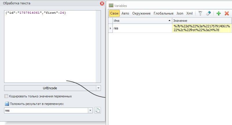

Всем привет! Есть строка вида:
{"id":"1757914061","first":24}
Необходимо преобразовать ее в такой вид:
%7B%22id%22%3A%221757914061%22%2C%22first%22%3A24%7D
Пытался проделать в экшене UrlEncode но не получается, результат получаю тот же самый то есть {"id":"1757914061","first":24} опять же если декодировать строку %7B%22id%22%3A%221757914061%22%2C%22first%22%3A24%7D то все нормально преобразуется в {"id":"1757914061","first":24}
Как быть?

что-то ты не то выбираешь

return WebUtility.UrlEncode("{\"id\":\"1757914061\",\"first\":24}");
//ответ %7B%22id%22%3A%221757914061%22%2C%22first%22%3A24%7D

Всем спасибо! Что то я и вправду неуглядел что галка кодировать только значение переменных была включена
