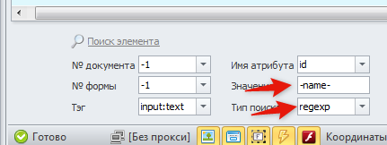

Здравствуйте!
Подскажите по использованию.
Есть страница, на странице есть поле, в котором нужно установить нужное значение из переменной, но название поля меняется рандомно, но при этом есть часть его имени, которая всегда постоянна.
Т.е. например 09988-name-9258925
(цифры - рандомные)
Мне нужно зайти на страницу и установить значение в поле, в идентификаторе которого (названии) есть слово >> name <<
Зеннопостер это может сделать?

Нужно использовать тип поиска regexp

А можно ссылку на wiki как вообще этот поиск вызывать?
и еще попутный вопрос:
к примеру у меня есть список возможных частей названия такого поля, т.е. не только -name-, но и -imiya- и -login-
можно использовать список возможных значений для поиска?

А будет ли работать следующий вариант для этого поиска:
Я хочу записать регулярное выражение и вынести его в отдельный файл (мне так удобнее) и потом подключить его содержимое через переменную, затем проводить поиск, как вы указали выше, но уже подставляя в поле вместо самой регулярки значение переменной (где та же регулярка, но из файла)

Можно
