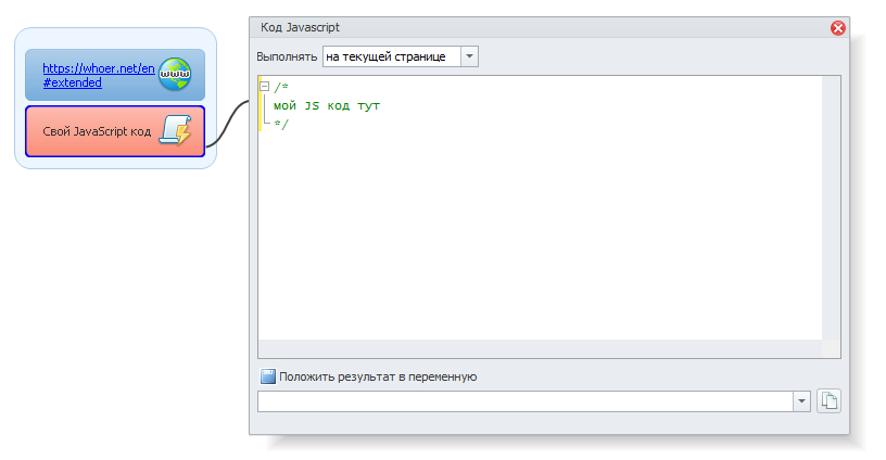

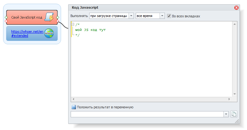

Если правильно понимаю ваш ответ, то во 2-ом режиме тогда должны выполняться определенные правила использования этого блока "Свой JS код". Например, это блок должен выполняться после блока загрузки страницы
В то время как в режимах 3 и 4 этот блок должен быть до навигации на страницу
Верно я понимаю?
ZennoScript
04.03.2011
4 450
1 885
Верно я понимаю?
Да, всё правильно.
