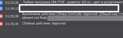

Xpath корректны и по ним находится коллекция .Клик в конструкторе корректно отрабатывается по эл-ту коллекции
99648

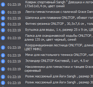

При переборе коллекции в foreach данные inner.text отражаются корректно
99649

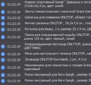

затем в следующем же цикле при обращении к эл-ту коллекции клик происходит корректно только по первому элементу коллекции далее идет пустое значение и отсутствие элемента
99650
Перепробовал разные варианты причины реальной не вижу в чем дело может кто подскажет в чем может быть причина?

А Вы уверены, что после того как Вы кликнули по элементу, не произошло изменение DOM?
Так как вполне вероятно, что если изменение произошло - тогда предыдущие элементы, которые были получены ранее - уже не существуют.
Возможно, есть смысл после клика получить новую коллекцию элементов?

Спасибо огромное:dh: за наводку так и оказалось ,пришлось организовать через цикл do while с проверкой флага ,хотя до вчера все работало и с простым foreach
