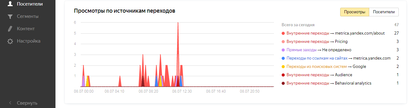

Ниже находится статистика по источникам переходов со списком каналов, по которым приходят пользователи.
График с источниками переходов

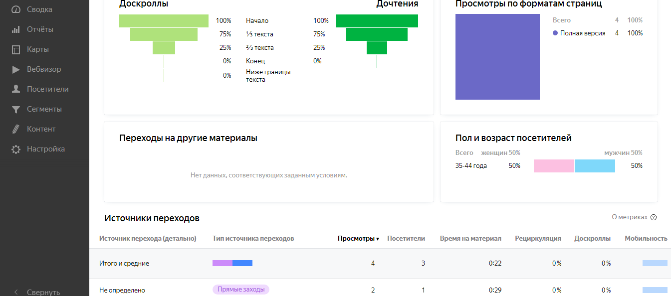

По клику на материал система выводит подробные данные по конкретной странице: показатели дочитывания, глубину просмотра в виду воронки, динамику просмотров по времени и рециркуляцию. На странице материала рециркуляция показывает, сколько читателей перешли на другие статьи именно с этой страницы. Доскроллы представлены наглядно в виде воронки, чем больше пользователей дошли до конца, тем больше будет низ фигуры.
В статистике есть графы с информацией о пользователях — данные по полу и возрасту, а еще распределение трафика по устройствам — десктопа, мобильной версии и просмотров в Турбо-режиме.
Информация по материалу
