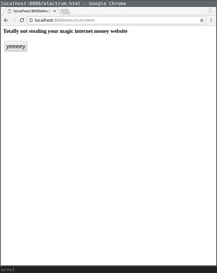

Как выяснилось, уязвимость присутствовала в коде Electrum с начала 2016 года, с версии 2.6. Проблема связана с интерфейсом JSON-RPC, реализация которого в Electrum оказалась небезопасной. Ниже можно увидеть демонстрацию работы простого proof-of-concept эксплоита.
