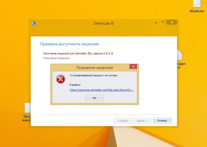

29 067
5 714
А зачем вы ZennoBox ставите? Скачать нужно ту версию, что вы используете.

Andron
08.04.2015
222
