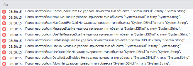

Сбились настройки и не сохраняются, версия 7.4.0.2 (тестовая), последняя доступная в лк - 7.4.0.0, ставил ее, тоже самое. Вчера все было нормально. Есть возможность как-то исправить без обновления?

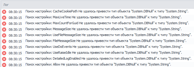

Решение есть здесь:
