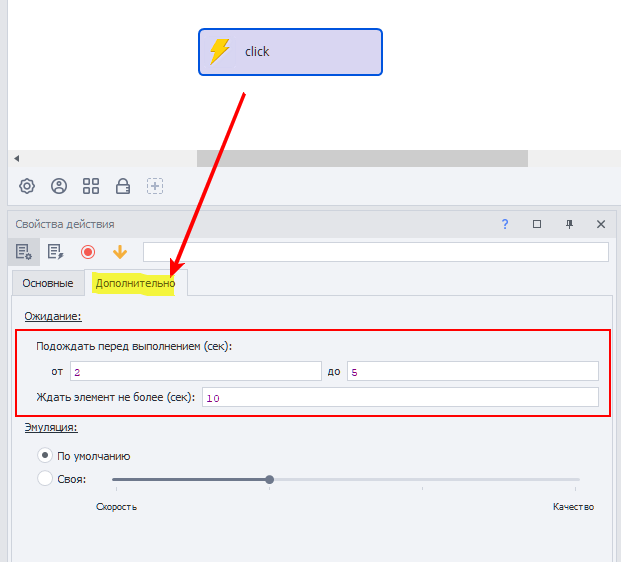

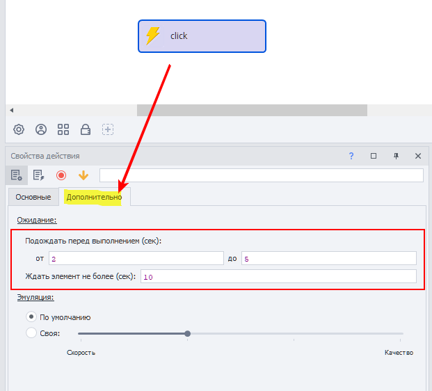

Можете использовать более длительные паузы для гарантированной загрузки страницы и ее элементов.
Также в настройках действия, на вкладке Дополнительно, есть поле для организации паузы ожидания от и до, перед действием и отдельное поле для динамического ожидания появления элемента.
139363
pitek
27.10.2010
35

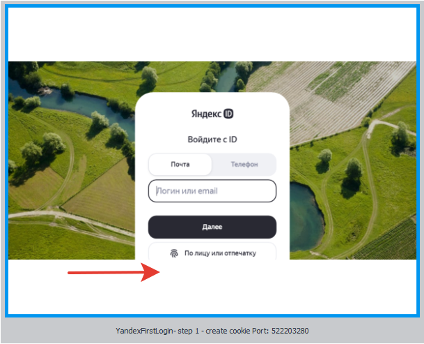

Я полагаю что в этом, но как решить пока не понял:
139408
Кнопка появляется примерно в этом месте, где стрелка. Были мысли что Zenno не видит ее, но делал имитацию действий, то есть прокрутка периодически проходила до этого места, и все равно не помогало

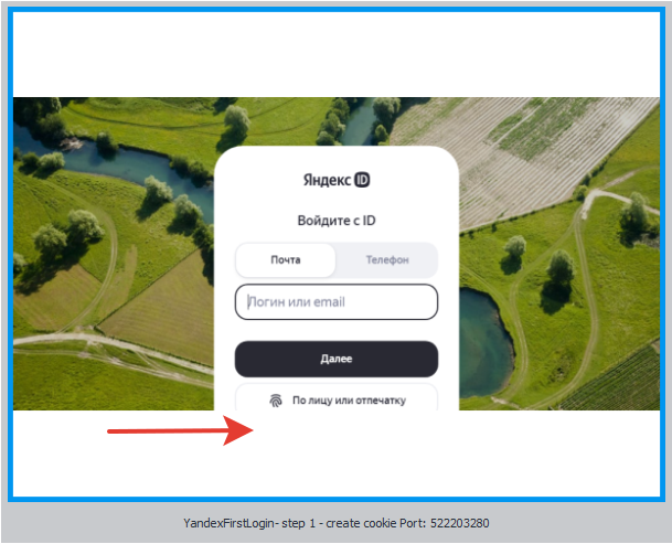

Не, не в этом дело, привязываюсь не к абракадабре. И в project maker проблем нет, проблема именно в ZennoPoster
Сейчас нашел обходной путь (подстановкой урлов), но проблема думаю может возникнуть в будущем, так что хотелось бы понять в чем причина
Кстати обнаружил тоже самое в Project - если страница изначально грузится с перекрытыми кнопками, например, окном лога - то кнопки становятся не кликабельные.
Уже писал об этом в поддержку, предложили проверить на последней версии (у меня 7.8.0.0.) - но как-то само прошло (видимо я просто закрыл окошко логов и больше не ловил этот глюк)
Похожу сейчас этим и займусь
А какую кнопку нужно нажать и как она у вас сейчас настроена для нажатия? Можете показать на скриншоте.
При динамических атрибутах именно так иногда и происходит - в ПМ все ок, а в ЗП нет. Но не буду настаивать пока на этом. Покажите как вы нажимаете кнопку и какую именно.

139412
Кнопка для примера - "Далее", на скриншоте выше (естественно после заполнения логина)
Перестает реагировать даже в браузере PM если кликать мышкой, если максимально перекрыть окно браузера другими окнами.
Полагаю в этом дело и чуть позже проверю на последней версии, отпишусь
