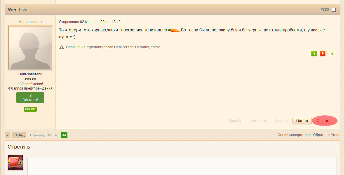

Кстати, у меня не получается запись занесения текста поста в текстовую форму нового форума IPB. Там форма неактивна и по ней надо кликать. Макрос не клика не видит. (
Видите внизу "ответить"? Вот, по ней надо кликнуть, а при записи ничего не происходит.
Что делать?

На счет IPB и текстовой формы. Удалось зайти в редактор текста через кнопку "Расширенный ответ", но поместить в форму текст не могу, не срабатывает занесение текста в форму. Посоветуйте что-нибудь или ткните чего почитать тут. Может быть как-то конструктор действий использовать, хотя я в тегах html плохо ориентируюсь.
Ribas
31.05.2014
1 440
502
Дайте линк на форум с такой формой
