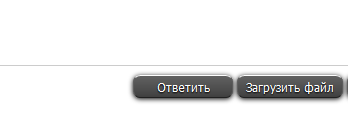

Спасибо за базовый шаблон. Весь день убил на разбор, потом, ради учебы, кое-что переделал: работа без дополнительного файла, параметры для поиска в ссылке.
р.s.: Хотел прикрепить файл, но не пойму, как сделать вложение к сообщению.
Реакции: LightWood
29 067
5 719
Rudan
21.10.2014
29
Нет такой кнопки. Видно из-за того, что пользователь новый.
29 067
5 719
Можно загружать на любой файлообменник, постить ссылкой)
