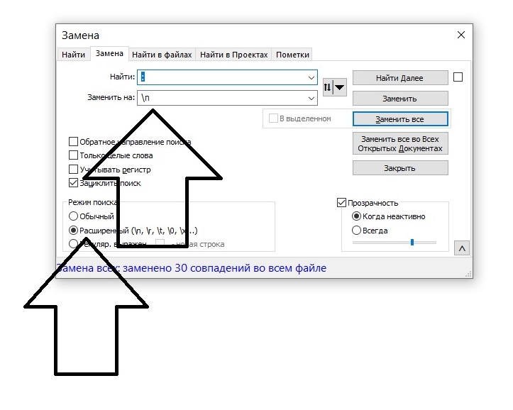

Здравствуйте
как сделать, чтобы в исходном списке в одной строке были данные через двоеточие, ЗП каждую строку заменял где двоеточие - делал перенос на новую строку
исходная строка:
пример:пример
после обработки:
пример
пример
lesssss81
10.03.2017
683
32
В notepad+
есть такая функция))
