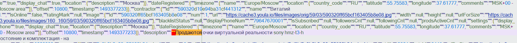

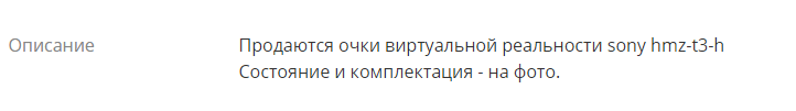

всё там есть, это ответ через гет
это на сайте
ssXXXss
7 379
2 041
ssXXXss
7 379
2 041
так же есть и про сделку

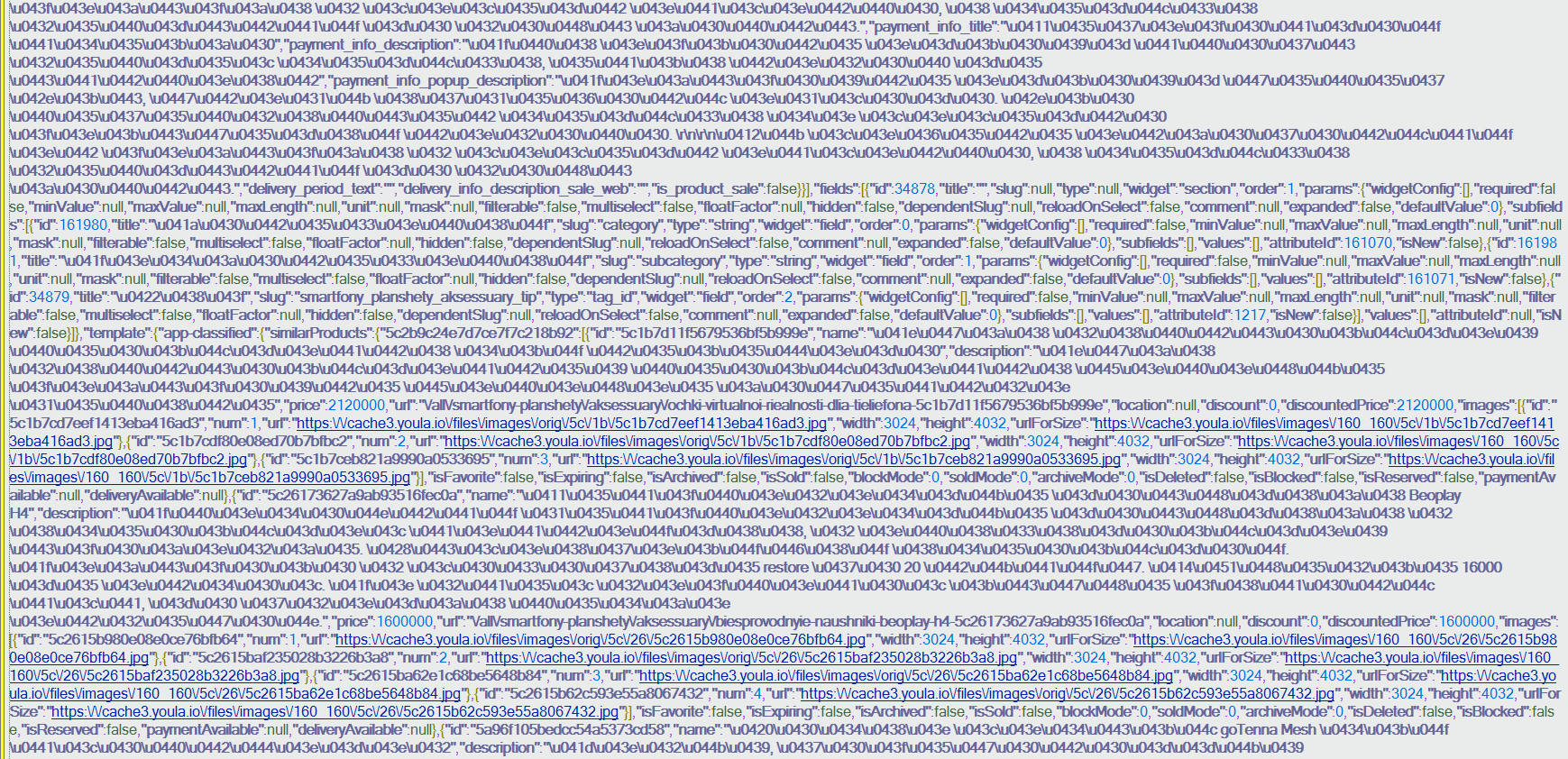

ты получаешь типо такого. правильно ?
Реакции: Jeronimo
Да, что-то типа такого. А как перекодировать полученный ответ?

это не зависит от версии. там просто надо перекодировать код полученный
Разобрался. Нужно из Unicode перекодировать в кириллицу. Спасибо за намёки.
Если кто вдруг столкнётся с тем же что и я, то полученный ответ через get запрос нужно перекодировать в кириллицу.
Скрипт для этого действия:
string str = project.Variables["text"].Value; // переменная с текстом
Regex reg = new Regex(@"(?i)\\[uU]([0-9a-f]{4})");
return reg.Replace(str, delegate(Match m) { return ((char)Convert.ToInt32(m.Groups[1].Value, 16)).ToString(); });
