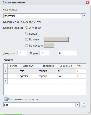

Нужно найти элемент таблицы который удовлетворяет таким условиям:
role like "al"
bgcolor like "FAD"
Правильно ли сделаны условия.
Что означает группа.
И каким образом выполнится поиск. Если первое условие выполнится будет ли выполнено второе и
наоборот если первое не выполнится будет ли выполнен поиск по второму.
Вообщем интересует сам алгоритм поиска. Сами условия поиска вроде бы логичны

если группа с одним номером, то оба условия должны выполняться, иначе элемент не найдется.
если номера групп разные, то сначала ищем по по первому условию, если не нашли то по второму и т д

отлично, спасибо за разъяснение
