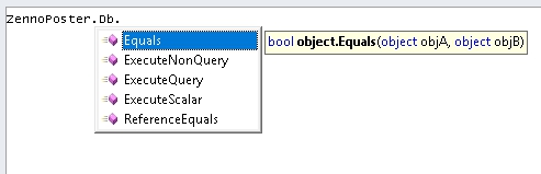

Скрин набора базовых функций для взаимодействия с БД:

Добавил скрин доступных в сниппете функций и там нет открытия или закрытия соединения, по сути когда ты делаешь запрос к базе данных там строкой:
var count = ZennoPoster.Db.ExecuteScalar("SELECT COUNT(*) FROM User", null,
  ZennoLab.InterfacesLibrary.Enums.Db.DbProvider.SqlClient,
    "Data Source=SQLSERVER;Initial Catalog=TestDb;Integrated Security=True;max pool size=500");
ты сразу открывашь соединение но закрыть его нельзя, (по умолчанию mySql держит соединение 8 часов после открытия и соответственно это дико загрузит комп если часто выполнять). Но хз может я что то не правильно понял.
