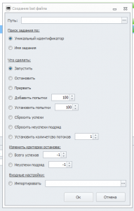

Koqpe Client Регистрация 23.12.2014 Сообщения 1 100 Благодарностей 649 Баллы 113 19.04.2017 #2 Можно для каждого шаблона создавать BAT файл с настройками, а запустить батник думаю проблем не возникнет:

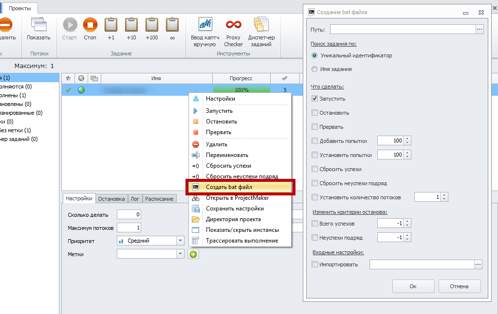

S skif1965 Client Регистрация 03.11.2016 Сообщения 111 Благодарностей 0 Баллы 16 19.04.2017 #3 Извините, а как вызвать такую настройку.
Solus Client Регистрация 14.04.2014 Сообщения 378 Благодарностей 120 Баллы 43 19.04.2017 #4 skif1965 сказал(а): как вызвать такую настройку. Нажмите, чтобы раскрыть... Вложения вот так.png 73,2 КБ Просмотры: 416
Koqpe Client Регистрация 23.12.2014 Сообщения 1 100 Благодарностей 649 Баллы 113 19.04.2017 #5 Спасибо, опередили
