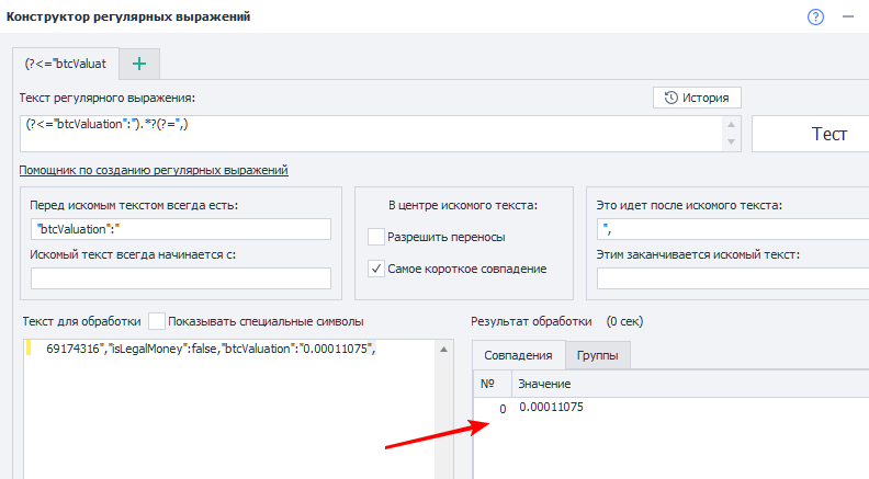

Есть кусок JSON
1inch.png","totalAmount":"3.69174316","isLegalMoney":false,"btcValuation":"0.00011075",
мне нужно спарсить значение btcValuation":"0.00011075"
Делаю такую регулярку
(?<=1inch\.png","totalAmount":"3\.69174316","isLegalMoney":false,"btcValuation":").*?(?=")
Но значение totalAmount может быть разное, как составить регулку с указанием того, что там может быть динамическое значение? Парсинг json не подходит и нужна именно регуляка, помогите составить

Регулярка: (?<="btcValuation":").*?(?=",)
99490
Либо: btcValuation":".*?"
99492

да, но значения такие же встречаются и в других местах, потому я зацепился за картинку png с нужным названием
Тогда так: (?<=1inch\.png",".*?":".*?",".*?":.*?,"btcValuation":").*?(?=")
Или так: (?<=1inch\.png","totalAmount":".*?",".*?":.*?,"btcValuation":").*?(?=")
Либо так: (?<=1inch\.png","totalAmount":".*?","isLegalMoney":false,"btcValuation":").*?(?=")
Динамичные изменяемые поля заменяйте на .*?
