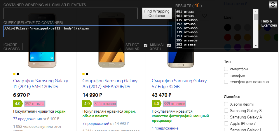

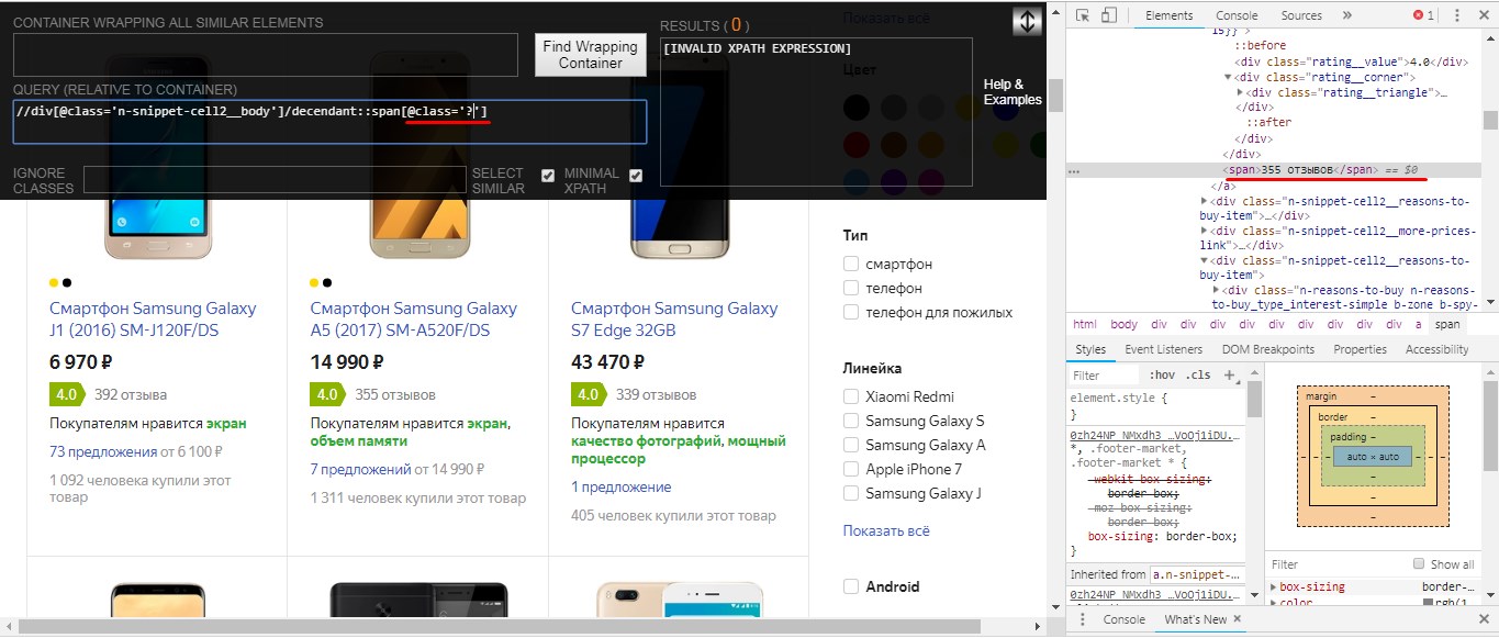

Задачка для нубов вроде меня
Как оттуда вытащить отзывы, если у span нет класса
orka13
07.05.2015
2 177
2 183
Реакции: leha52rus
leha52rus
01.06.2017
266
91
woober
07.04.2015
211
123
leha52rus
01.06.2017
266
91
woober
07.04.2015
211
123
Реакции: leha52rus
leha52rus
01.06.2017
266
91
orka13
07.05.2015
2 177
2 183
так закиньте их все в список зенки, а потом дергайте оттуда любой номер.
Реакции: leha52rus

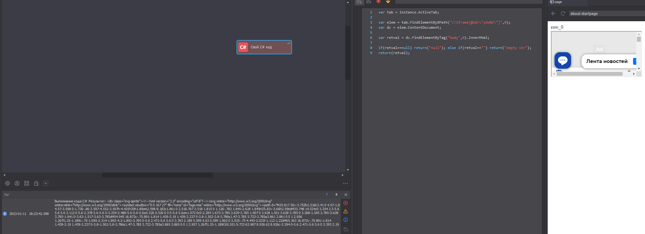

Здравствуйте. Помогите, пожалуйста, разобраться со фреймами.
Есть условно страница:
HTML:
<html>
<head></head>
<body>
<table id="ydx01">
  <tbody>
    <tr><td>row_0</td></tr>
    <tr><td><iframe id="ydx02" src="https://rian.ru"></iframe></td></tr>
  </tbody>
</table>
</body>
</html>
Пытаюсь вытащить инфу со фрейма как в примере постом выше:
var tab = instance.ActiveTab;
var elem = tab.FindElementByXPath("//iframe[@id=\"ydx02\"]",0);
var dc = elem.ContentDocument;
var retval = dc.FindElementByTag("body",0).InnerHtml;
if(retval==null) return("null"); else if(retval=="") return("empty str");
return(retval);
На выходе получаю пустую строку.
Спасибо.
Alekseyn
15.12.2019
26
Alekseyn
15.12.2019
26
Проблема заключалась в добавленном аргументе запуска instance: --site-per-process
Реакции: madnet
