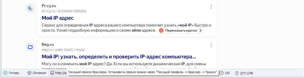

Добрый день столкнулся с такой проблемой. Есть сайт которые не доступен без ВПН или прокси. Поставил ВПН на комп, сайт стал доступен в браузере обычном, но в ЗеноМэйкере он не открывается!
Может где можно в настройках поставить чтоб он через ВПН тоже работал.
Нужны Прокси конечно, но мне для тестов пока ВПН хватает.

Здравствуйте,
Можете дать ссылку на сайт (можно в ЛС)?

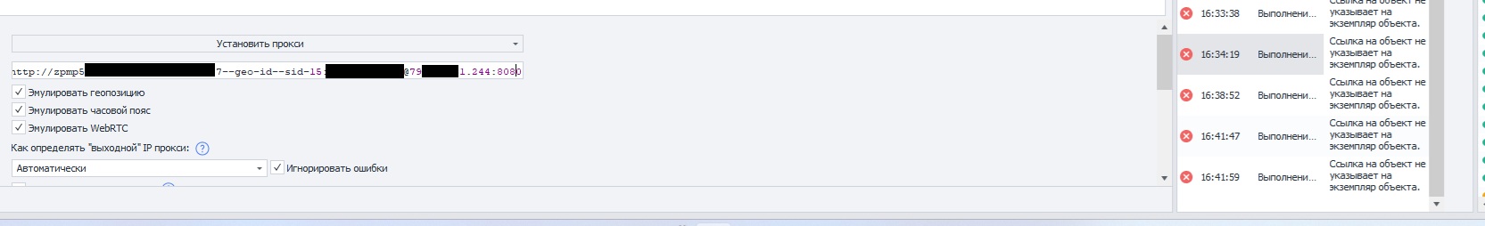

Почему Экшен Установить прокси выдаёт ошибку, тогда как если в инстансе внизу нажимаю на proxi, и ту же ссылку копирую туда - прокси устанавливается без проблем?
Написал вам в личные сообщения.

Если смотреть на сообщение в логе (из вашего скриншота), но это, как правило, не связано с установкой прокси, попробуйте удалить кубик установки прокси и проверить, просто запустив что-то ещё.
Чтобы узнать, где именно что-то сломалось, нажмите на строчку в логе правой клавишей мыши, получите ID экшена.
Далее в проекте нажмите сочетание клавиш Ctrl + F и вставьте в появившееся окно ID.
Так вы увидите, в каком действии происходит ошибка. Скорее всего, это C# кубик.
Сделал как вы сказали, подсветился именно кубик Установить прокси, попробую сейчас программу перезагрузить...

Пипец проблема в программе была, перезапустил и кубик отработал... часа полтора убил на это... Хотя с моей стороны все правильно было сделано!
Возможно, что-то не так применилось во время тестов.
Рад, что все хорошо завершилось)
