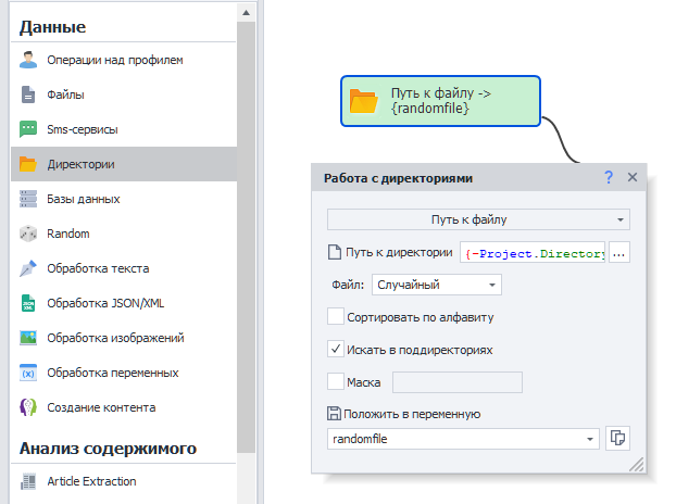

Есть еще один вариант:
103201
Реакции: Alexmd и DocSpoc

Мне кажется третий вариант предпочтительнее.
Но это чисто предположение, тестов я не проводил.
Можете попробовать потестировать многопоточную работу по всем вариантам отслеживая загруженность процессора например. Потом расскажете - интересно. :-)
