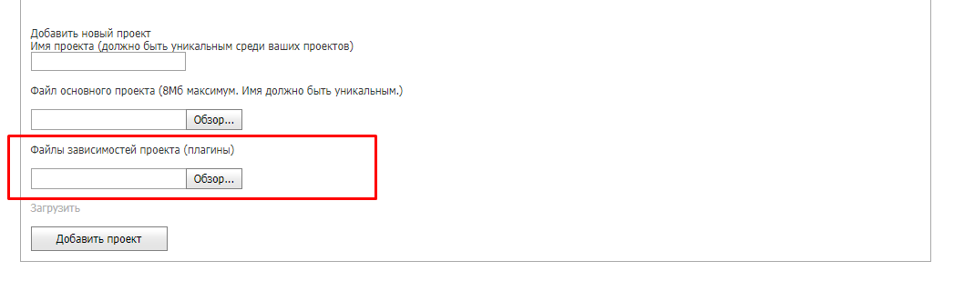

Здравствуйте. В моем проекте Zennoposter реализовано: Start > Проект Visual Studio (использование dll). При выдачи лицензии другим пользователям, оно распространяется только на .zp файл и dll я должен кидать отдельно. Т.е. если у человека не будет лицензии, то он может создать проект, так-же подключить его к моей dll и ему остается только дополнить необходимые переменные для полноценной работы и спокойно использовать до конца жизни?

Я думал надо сюда подгружать и все будет работать
113794
uncobrestoonge517
06.11.2023
По поводу декомпиляции .dll я знаю, что через всякие dnSpy и прочие готовые тулзы можно спокойно просмотреть код приложения, а уж тем более деобфусцировать. Короче я принял решение просто чуточку переделать всю структуру проекта Visual Studio и перенесьти в кубик "Свой C# код" в проект зенки, дабы не было дополнительных файлов, которые скоомпилированны от VS.
