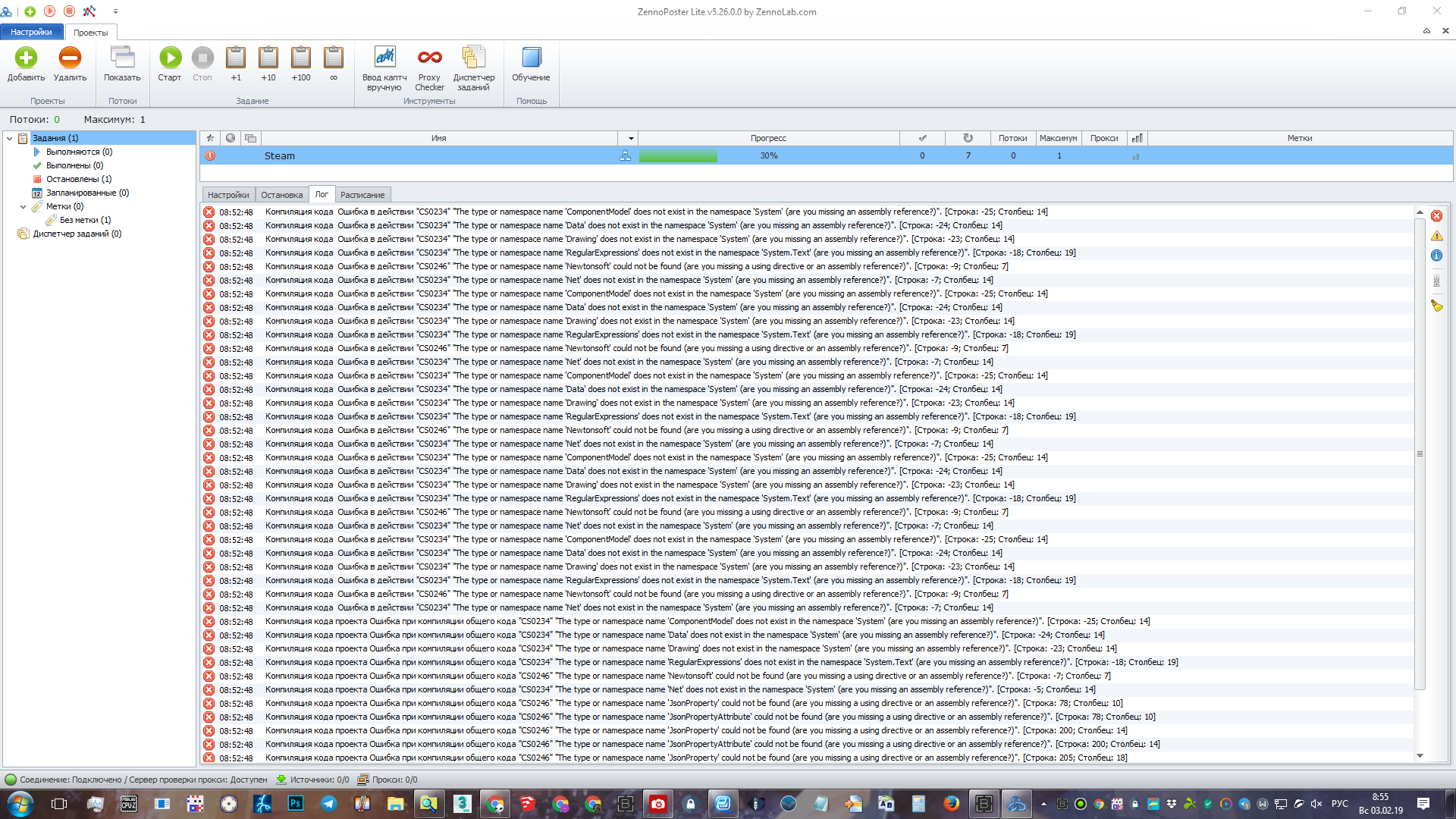

Заказал проектик, на триалке работал как надо, но как купил лайт выдал такое...

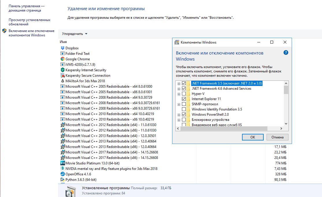

Исполнитель просил проверить установлен ли .net, что я успешно проделал...
Там правда небольшая проблема, в программах нета нету
но в компонентах есть...
Собственно с нетом отдельная эпопея - привожу полностью лог действий...
смотрел в установленных программах, нета нет, скачал 4.5 говорит установлена эта или более поздняя и тоже с 4.7, скачал с микрософта cleanup_tool, отрубил в компонентах 3.5 и 4.6, почистил утилитой, поставил по очереди dotnetfx (net 1.1) NDP1.1sp1-KB867460-X86 (net 1.1sp) и dotnetfx35setup (net 3.5) потом попробовал 4.5 говорит установлено 4.7 тоже и 4.7.1 тоже, а вот 4.7.2 установился - перезагрузил и в программах по прежнему .net не отображен, а в компонентах 3.5 и 4.6 все включены и работают... зенопостер по прежнему не может скомпилировать проект![:( :( :(](/discussion/xray_smailes/ac.gif)
Собственно вопрос - может кто-то знает в чем еще может быть дело?
Сам кодер пока не в онлайне, потому решил еще дополнительно тут спросить.
![](/discussion/proxy.php?image=https%3A%2F%2Fi.ibb.co%2Fh8fvkZc%2F2019-02-03-08-55-40.png&hash=3722adc35fbf7041eb0b158436f5ef7e)

![](/discussion/proxy.php?image=https%3A%2F%2Fi.ibb.co%2Fgrfxwqk%2F2019-02-03-21-22-41.png&hash=6069eb44a4a3877d433363b2ddc3f06e)
