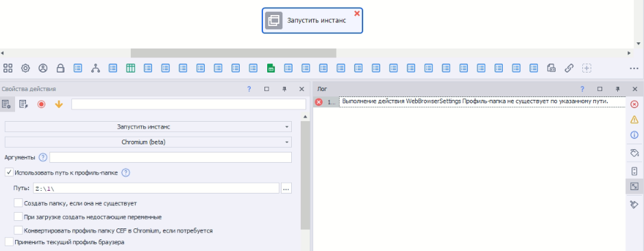

Что-то не получается зенку со второго компа натравить на проекты на первом компе. Расшарил диск, отключил пароль, в сетевом окружении диск виден, файлы на него зенка сохраняет, проекты с него загружает, но запустить инстанс и сохранить профиль не может.
Пути пробовал указывать в форматах:
{-Project.Directory-}названиепрофиля
\\192.168.0.100\d\названиепрофиля
\\Desktop\d\названиепрофиля

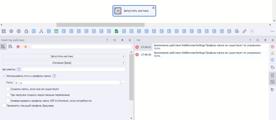

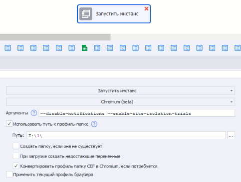

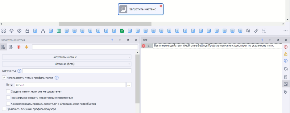

Вы не понимаете походу, зенка вообще с дирректорией Z:\ не работает, она ее не видит и не расценивает как физический диск, каким она и не является.
Мне бы тут очень помогло понять, если кто-то подход с работой с профилями по локалке применяет на практике. Может быть у меня какая-то проблема с системой.
