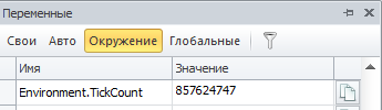

тогда сделай проще, возьми время и переведи в те секунды во скольбко тебе надо зайти, просто один раз простоишь на паузе и пойдёшь дальше, вообще не понимаю для чего тик или секундомер если знаешь реальное время

ssXXXss
7 379
2 041
