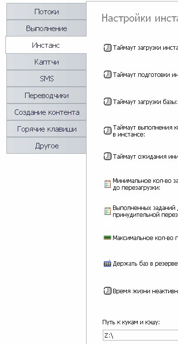

установил softperfect Ram Disk -- сделал диск на 4 гб - http://joxi.ru/p27o1K3sob30R2
после каждой перезагрузки диск недоступен до того момента пока его не отформатировать - конечно можно это делать каждый раз- возможно есть более простой способ?
Решено - нужно сменить формат на NTFS

var mainAudiofolderName = "sm_audio"; - здесь просто меняеться имя папки которую он качает в папку с шабом - как его грузить на рам диск пока ищу ответы
как я понял чуть ниже по коду
var audioFolder = string.Format("{0}\\{1}\\{2}", project.Directory, mainAudiofolderName, Guid.NewGuid().ToString());
поменять на
var audioFolder = "z:\"; или z:\\
точно не в курсе т.к. не рублю в C#
z - твой диск само собой
