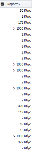

Какие нуно ставить оптимальные настройки проксичекера,чтобы получать норм прокси по скорости?
Пробую покупные прокси с hideme. Показывают отличные результаты
Вот мой фильтр
Вот чеки
А на самом деле тормознутые как черепаха. Как так?

Значит в пуле проксей снет проксей по выбранному вами критерию
Насчет проверки скорости: да, она по моим оценкам неточная.
если используете паблик прокси, не ждите от них многого. Нужно нормально относиться к тому что половинавыполнений будет неуспешная.

на fineproxy постер показывает такой же результат)

Hideme мне казалось тоже не полный паблик. Вот такой полупаблик можно через чекер прогнать, чтобы хоть десяток реально норм работающих выцепить?
А то я проверяю и скорость и задержку, а они через одну плохо работают

От чекера работа прокси не работает.
Hideme это паблик
