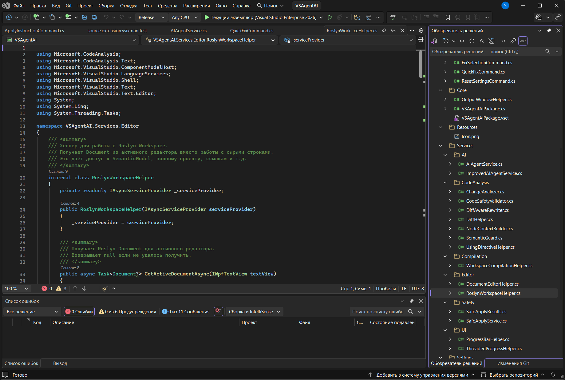

VStudio Agent AI — локальный AI-помощник, который чинит C# код прямо в Visual Studio​
В Visual Studio большая часть времени уходит не на написание кода, а на рутину вокруг него: исправление ошибок компиляции, ручной рефакторинг, проверки по проекту и постоянное удержание контекста.
Даже простые правки часто превращаются в цепочку действий — перейти по ошибке, разобраться в причине, исправить, пересобрать и убедиться, что ничего не сломалось в другом месте. Со временем это начинает реально тормозить работу.
Стало очевидно, что не хватает инструмента, который был бы прямо внутри редактора и понимал контекст проекта целиком.

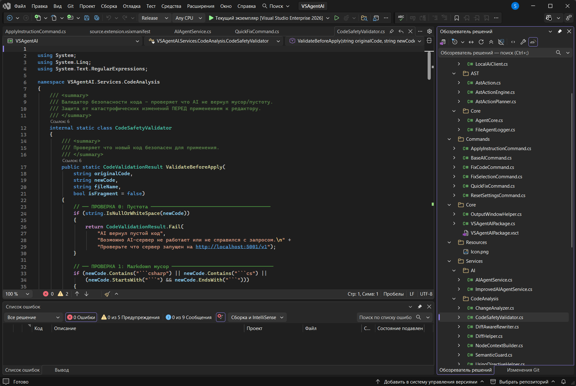

Я сделал собственную разработку — расширение для Visual Studio с локальным AI-помощником.
Он работает прямо в активном окне разработки: понимает контекст, помогает исправлять ошибки, делает рефакторинг и генерирует код прямо в месте курсора — без облака, без отправки исходников и без подписок.
Решил поделиться этим с сообществом ZennoLab. Я сделал это в первую очередь для себя, чтобы убрать рутину из разработки. Если вам знакомы эти проблемы — скорее всего, инструмент зайдёт и вам.

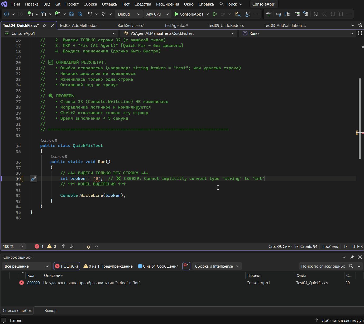

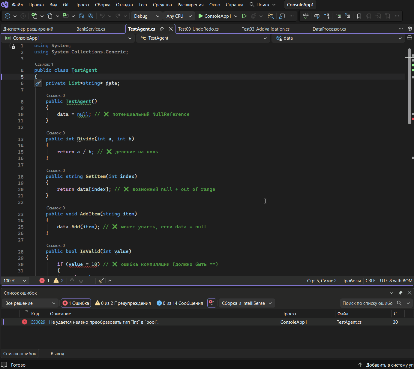

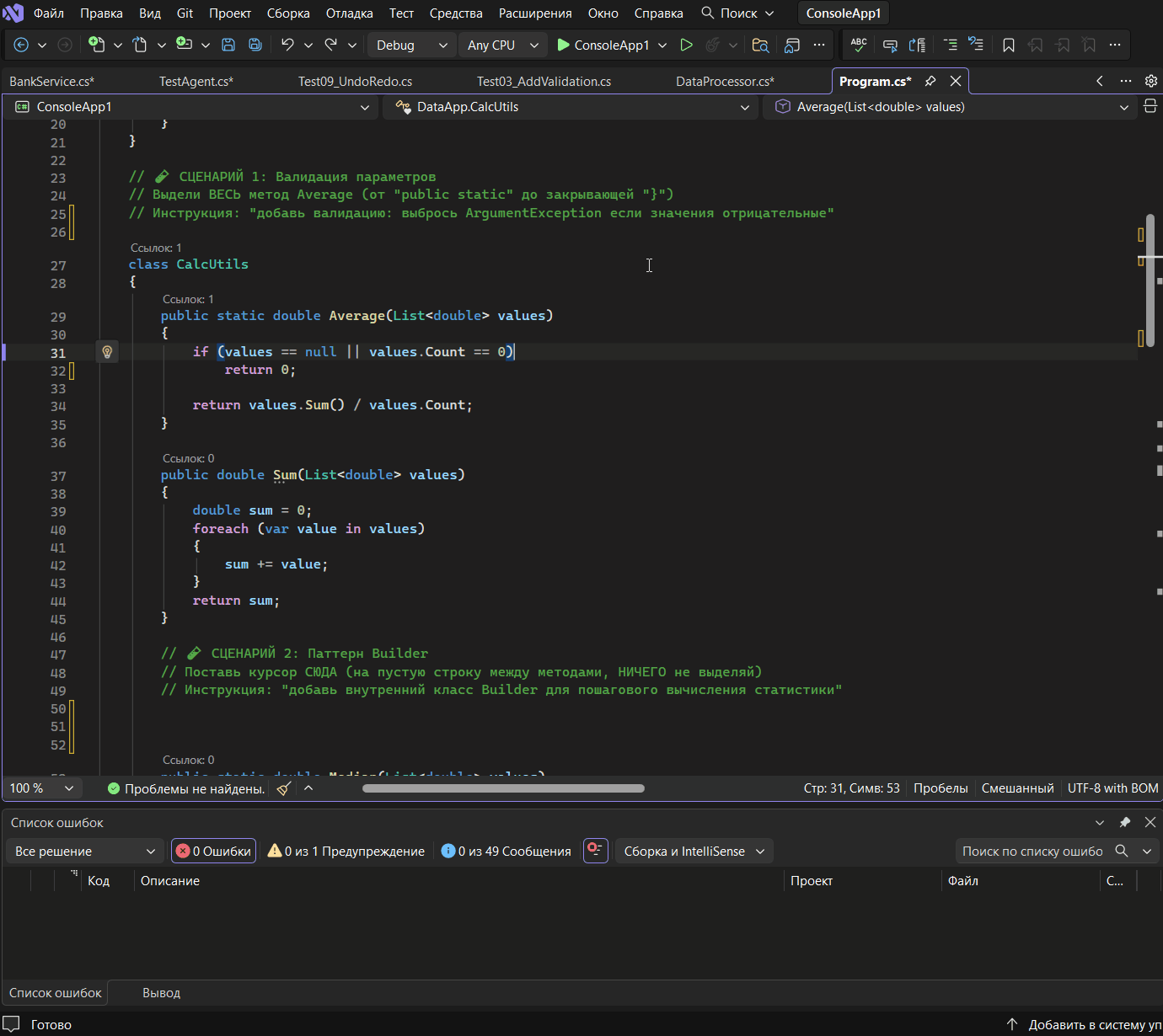

⚡Выделил → нажал → готово​
Выделяешь код и нажимаешь: Fix (AI Agent)
ИИ понимает:
  • типы
  • контекст метода
  • структуру проекта
  • учитывает ошибки компиляции
И возвращает готовый, компилируемый C# код.

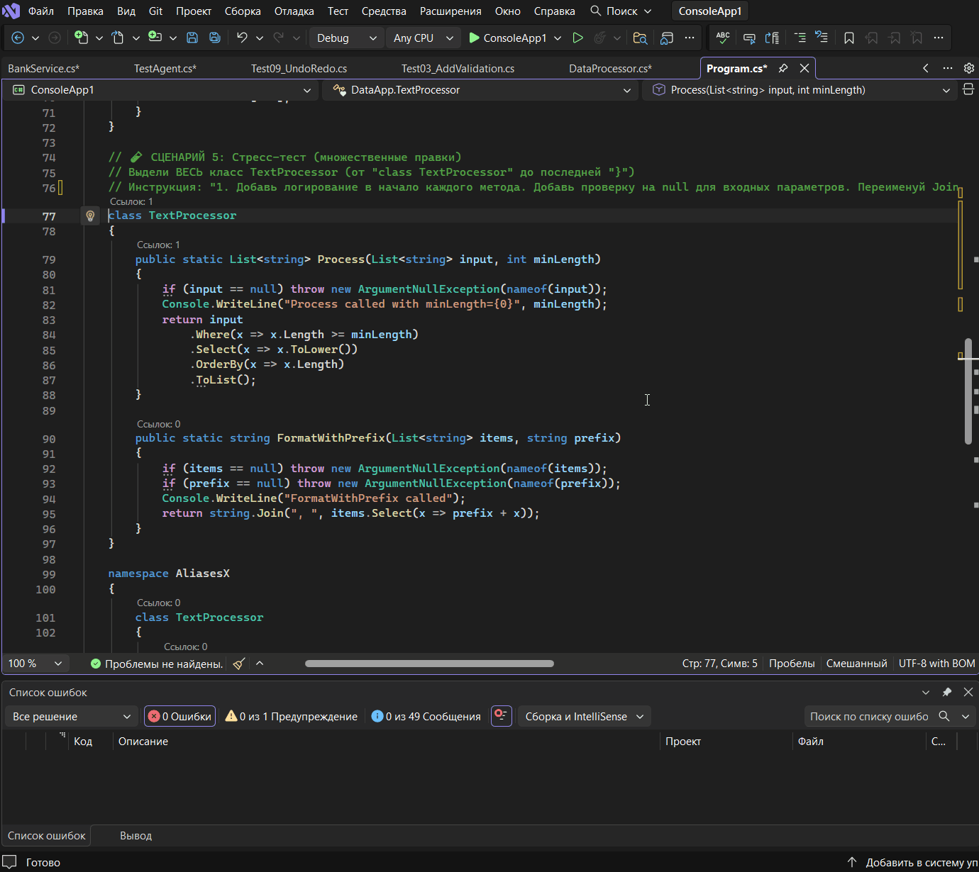

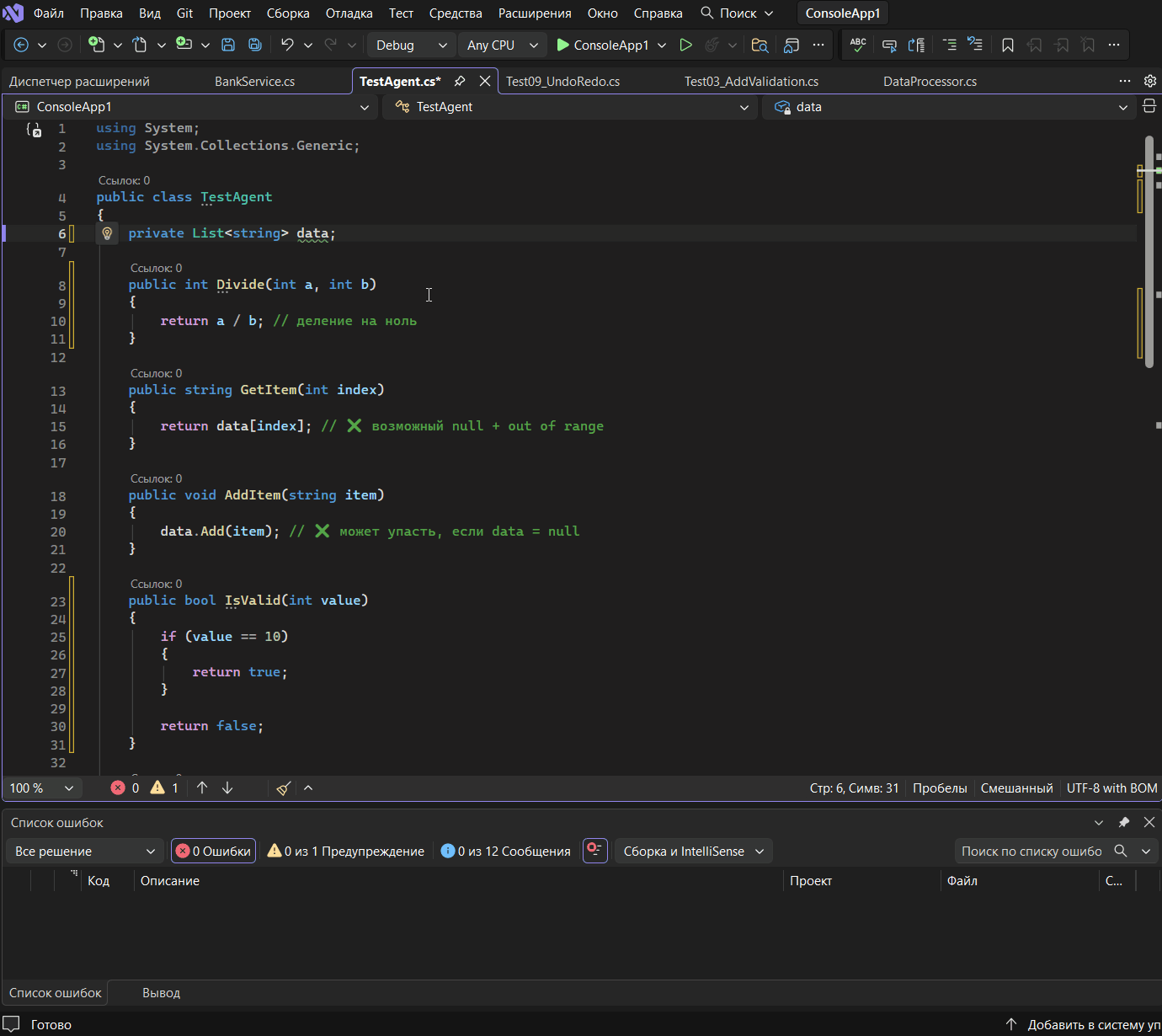

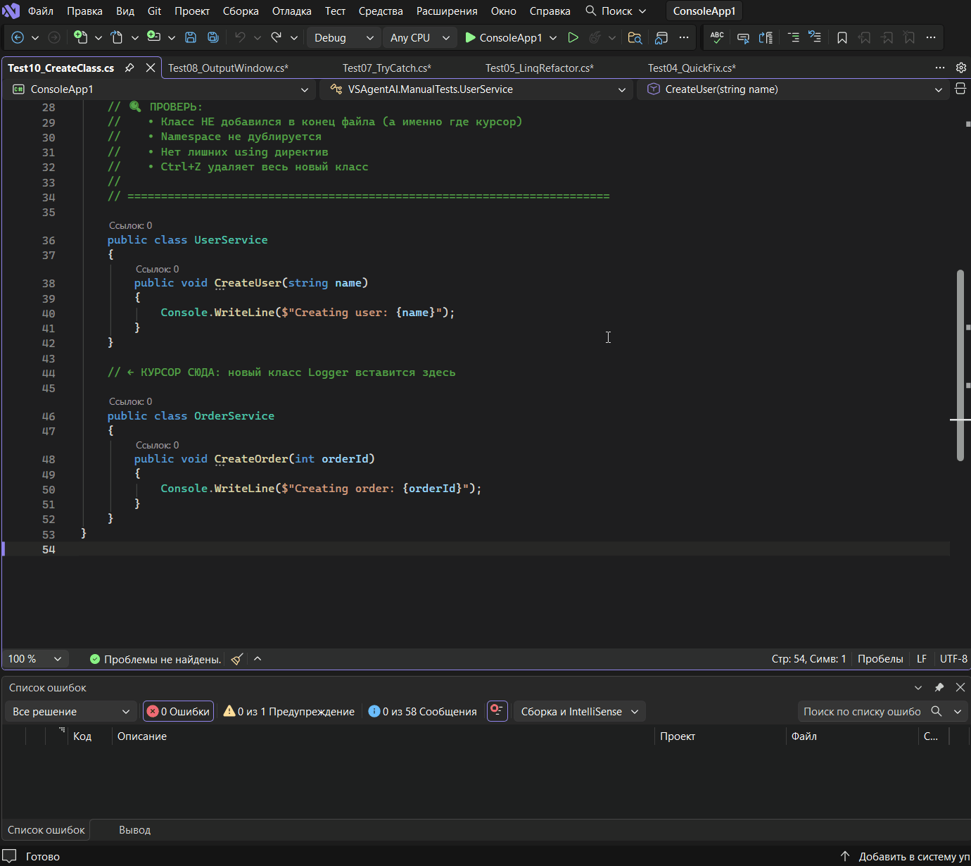

Исправление всего файла с учётом контекста​
Fix Code with AI Agent
Это не подсказка и не локальная правка — файл полностью приводится в порядок с учётом контекста Roslyn.
AI анализирует весь открытый файл и применяет исправления сразу по нему:

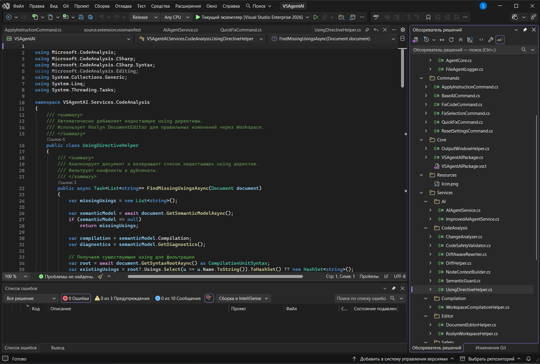

  • автоматически добавляет using
  • исправляет ошибки типов и сигнатур
  • выравнивает логику кода
  • сохраняет читаемую и цельную структуру
И возвращает полностью исправленный, компилируемый C# класс

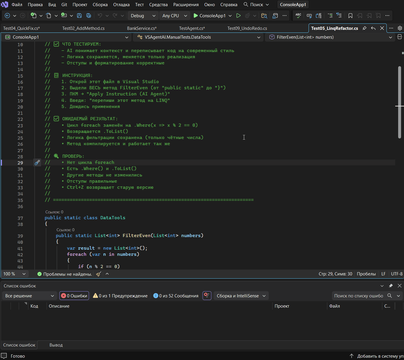

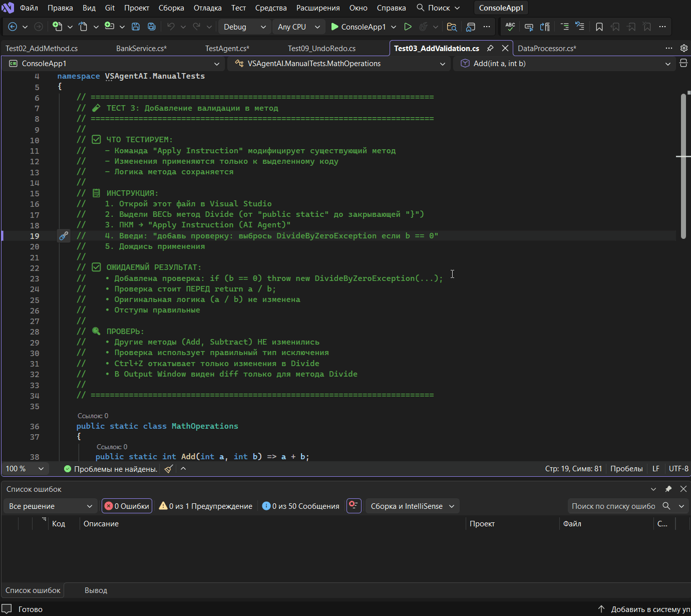

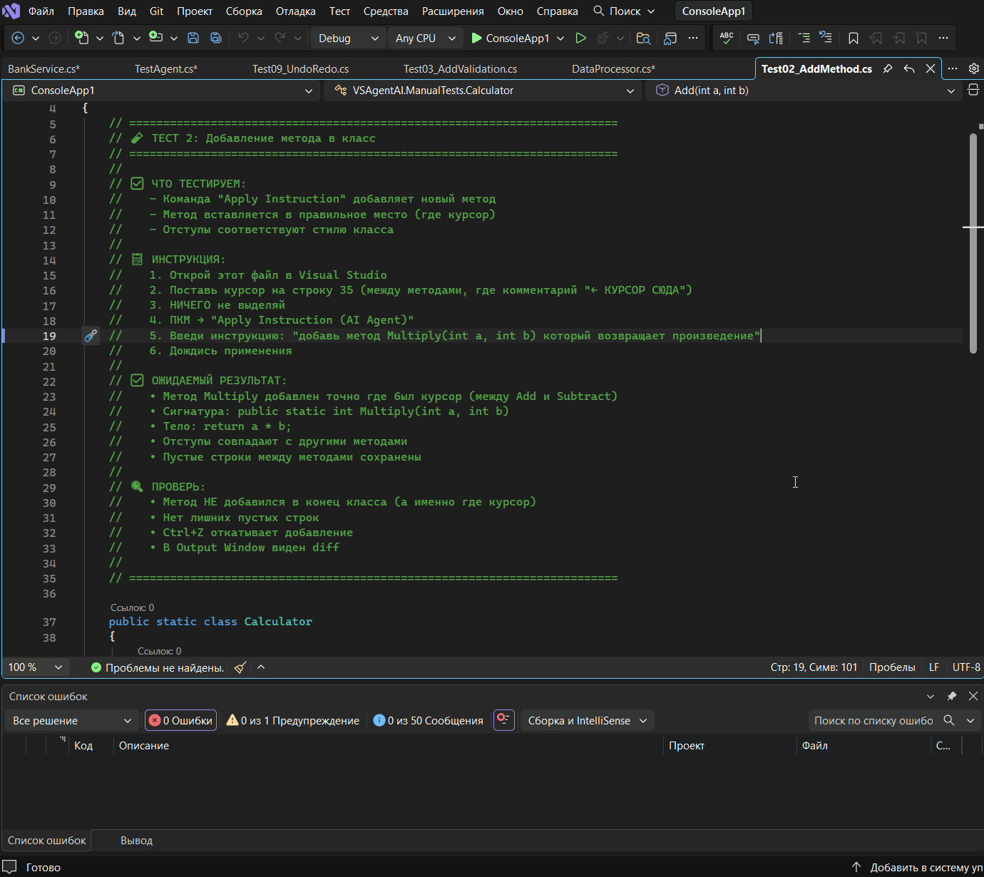

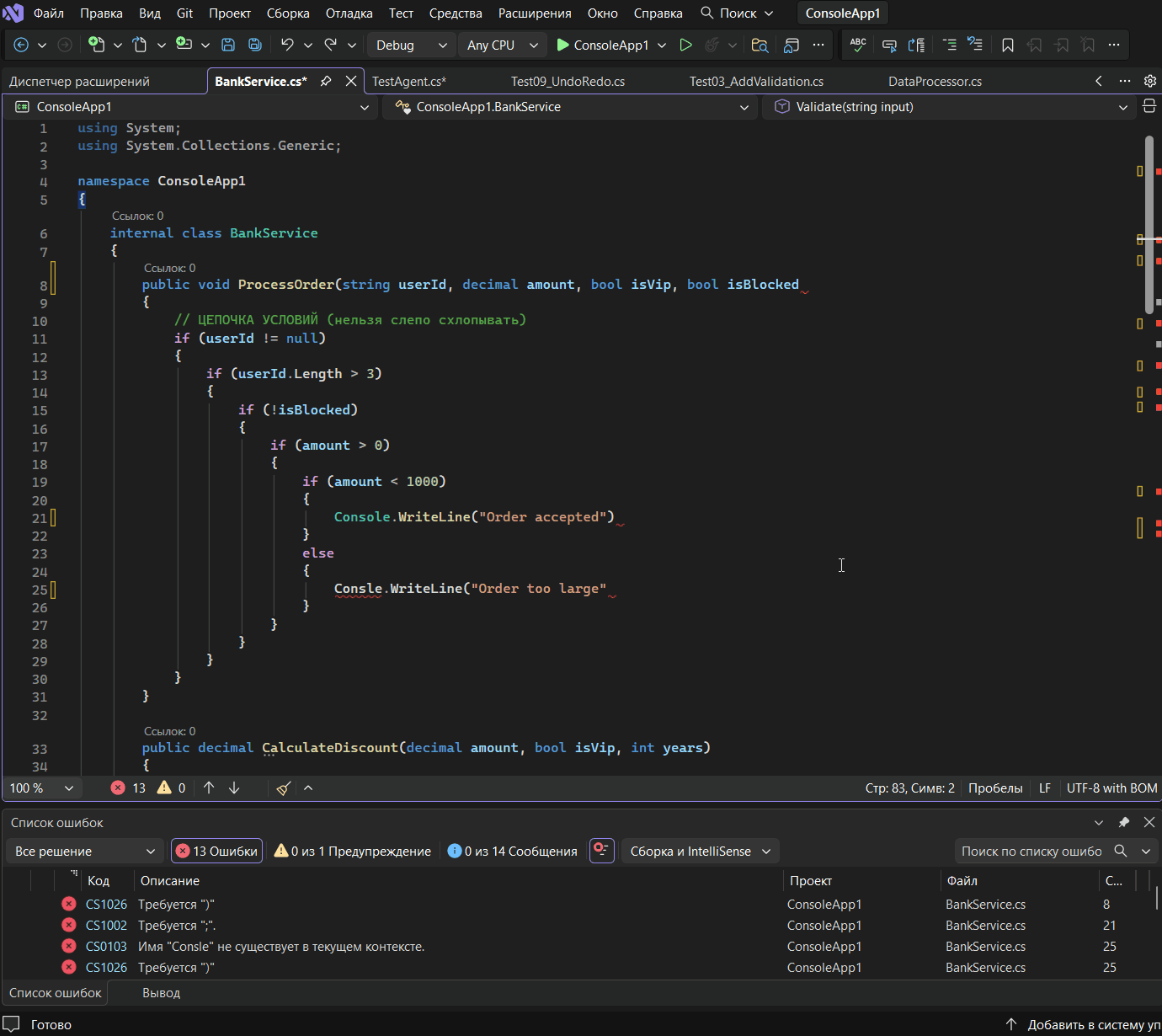

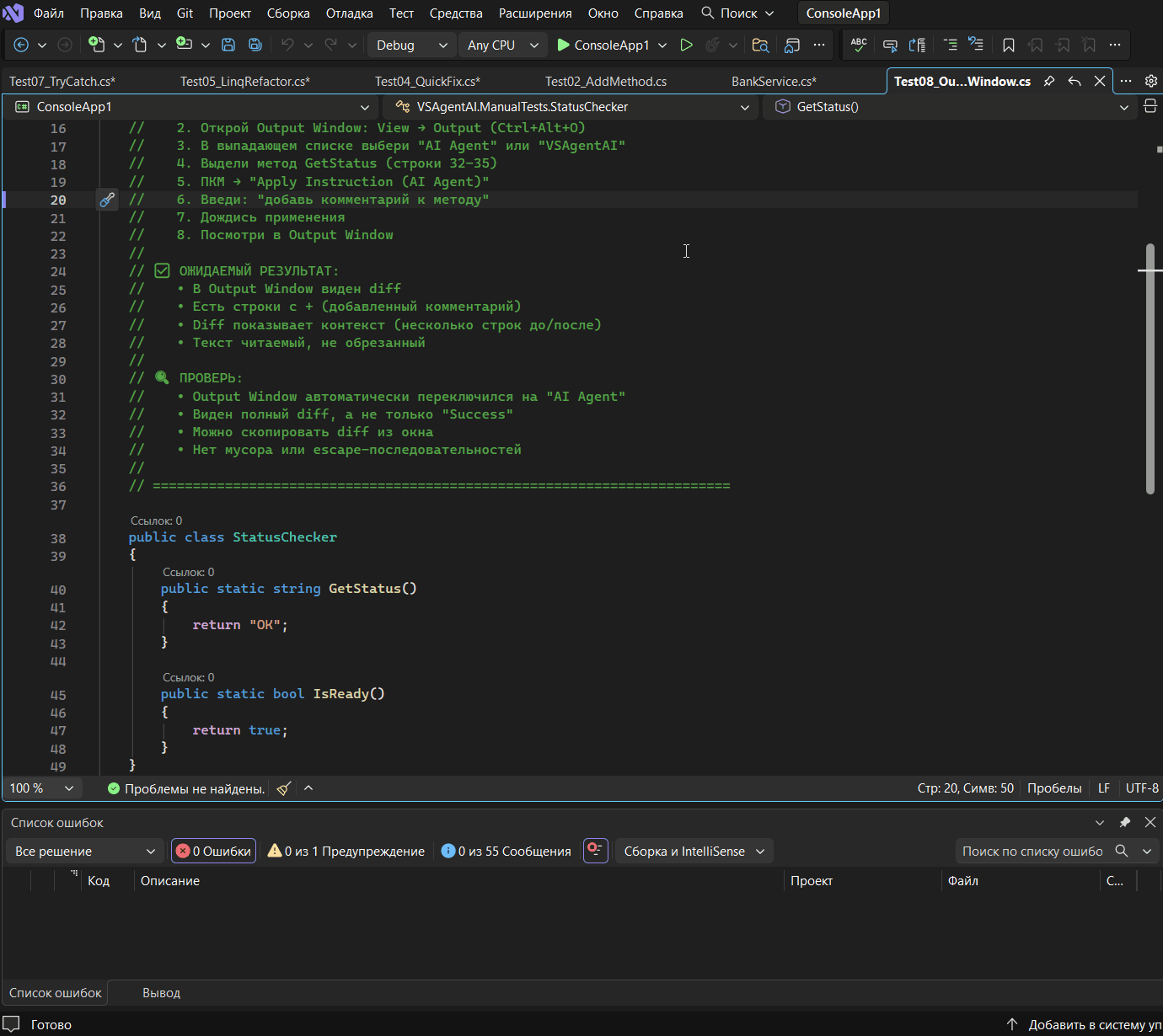

Пишешь как есть — получаешь готовый код​
Apply Instruction (AI Agent)
Просто описываешь задачу обычным языком — без шаблонов и команд.
Например:
  • “добавь валидацию”
  • “сделай async”
  • “оберни в try-catch”
  • “добавь комментарий к методу”
  • “переименуй и поменяй местами логику”
  • “сделай рефакторинг”
Более сложные задачи тоже понимаются:
  • “добавь метод, который принимает … и возвращает …”
  • “создай класс с такими-то методами и раздели ответственность”
  • “перестрой структуру класса и упрости логику”
AI анализирует текущий код и применяет изменения прямо в редакторе.

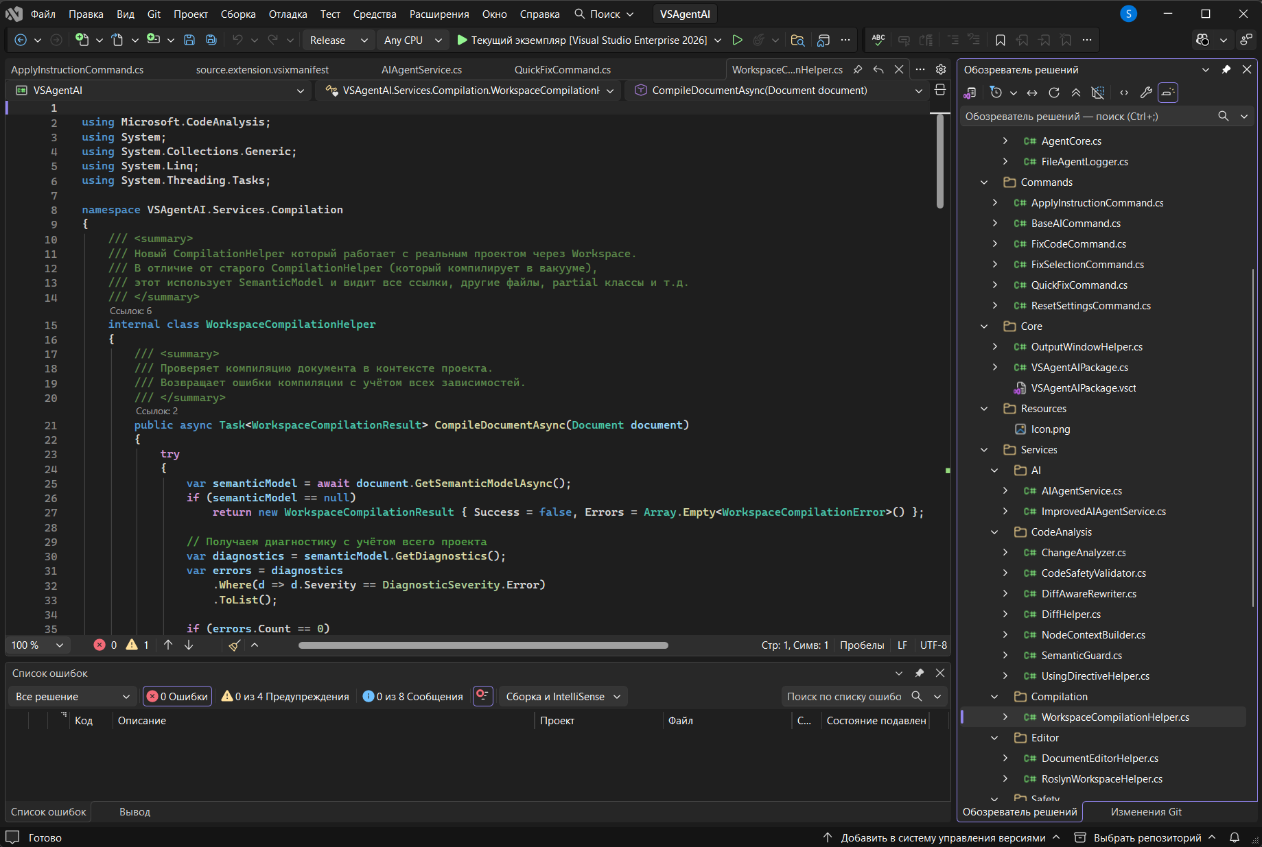

  • понимает реальные ошибки компиляции и контекст проекта
  • знает, где ты находишься в коде — метод, класс, файл
  • применяет изменения на уровне встроенного рефакторинга Visual Studio

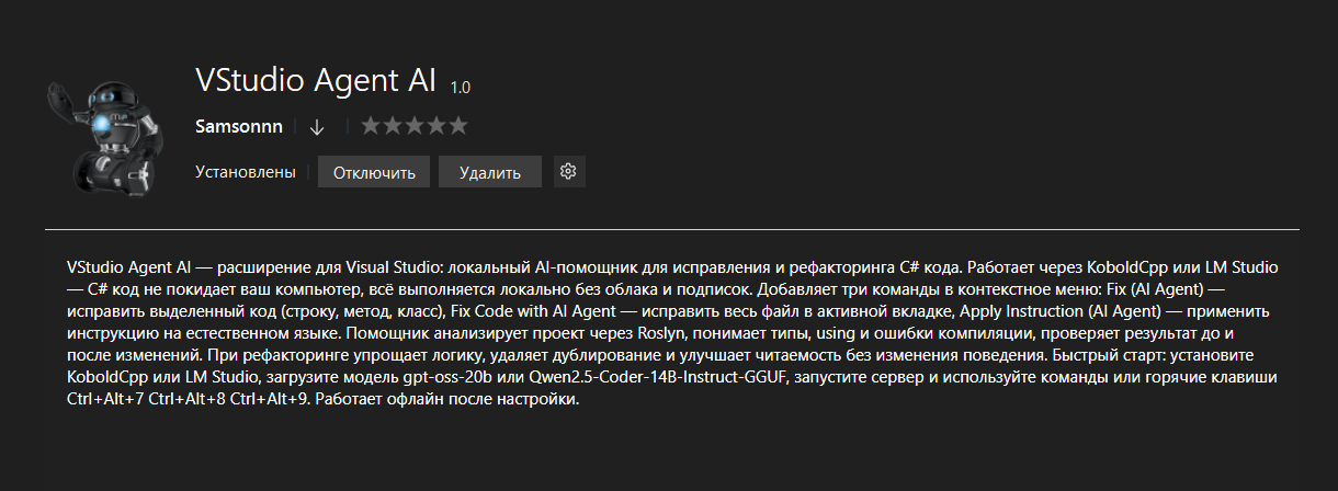

⚙ Как запустить за 2 минуты​
  1. Установите LM Studio или KoboldCpp
  2. Скачайте модель (например: gpt-oss-20b-MXFP4 / Qwen2.5-14B-Instruct / DeepSeek-Coder-V2-Lite-Instruct) - huggingface
  3. Запустите локальный сервер (Start Server)
  4. Откройте Visual Studio и перейдите в настройки
141324
AI Agent: Reset Settings — полный сброс настроек агента к исходным значениям. Полезно, если нужно начать с чистой конфигурации.
Готово — расширение работает локально.

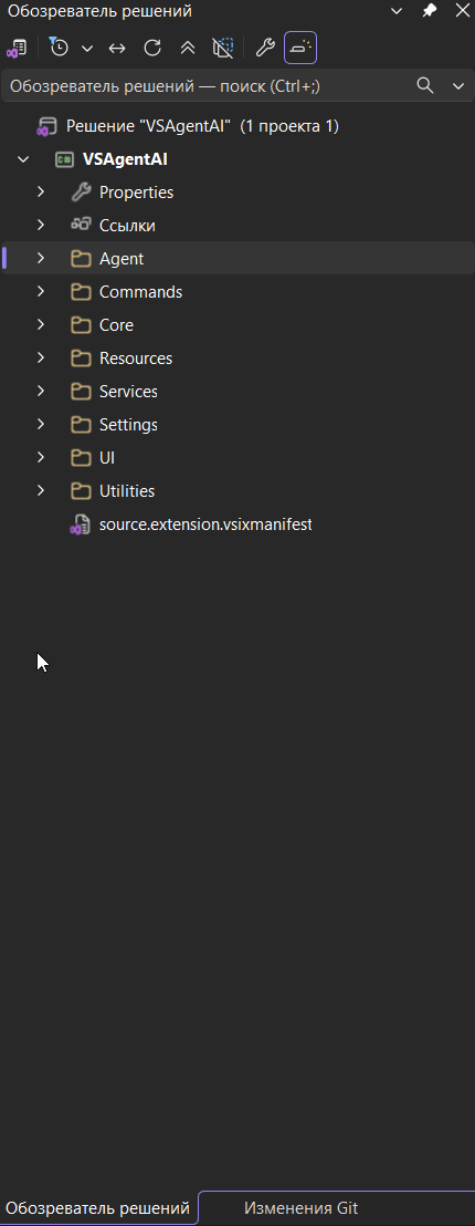

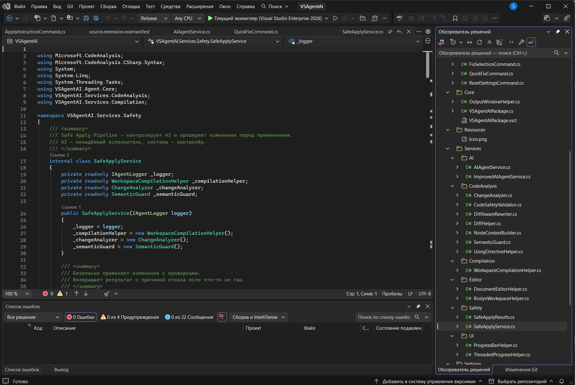

Также решил поделиться исходниками на случай, если кто-то захочет внести свои дополнения, расширить функционал или продолжить развитие проекта.
141358
141331

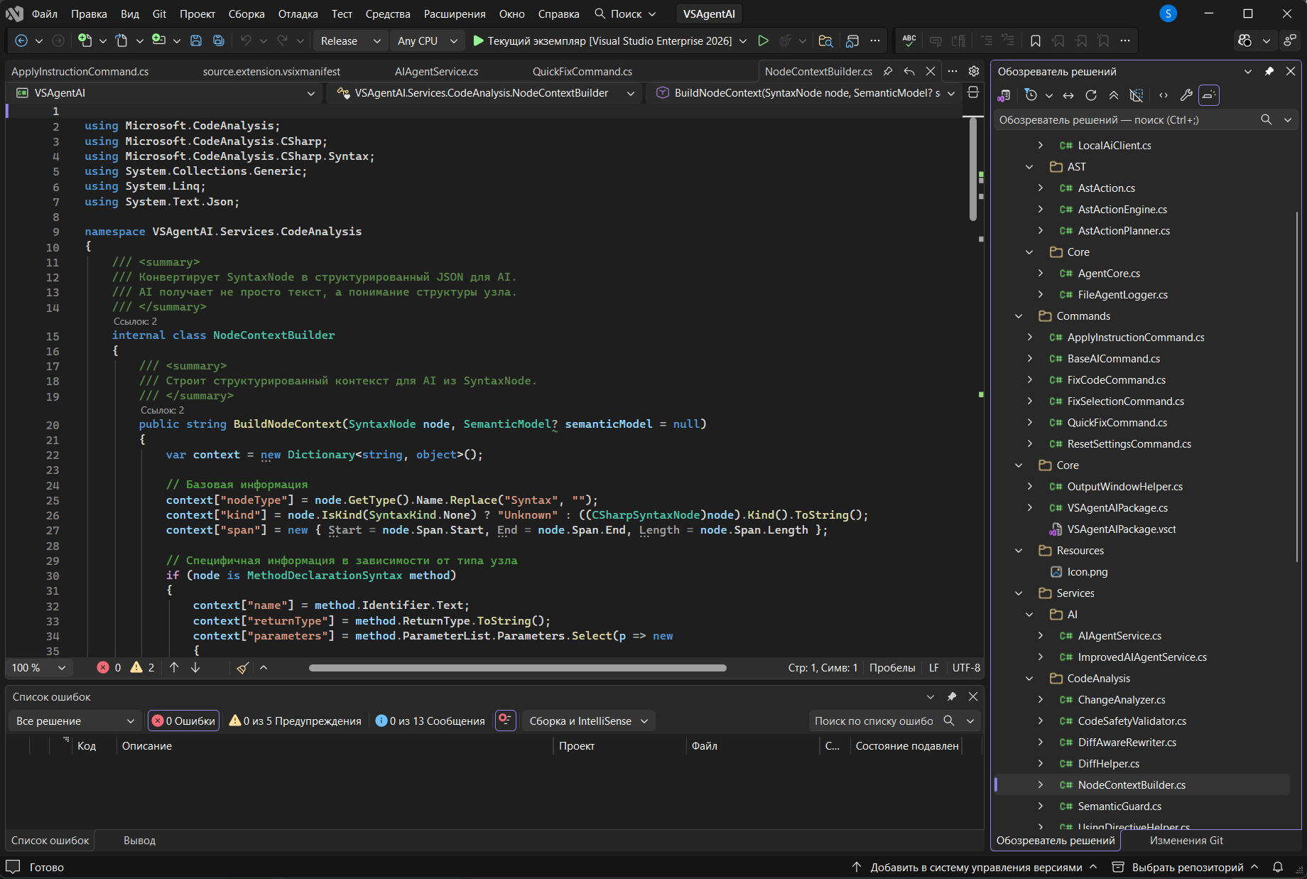

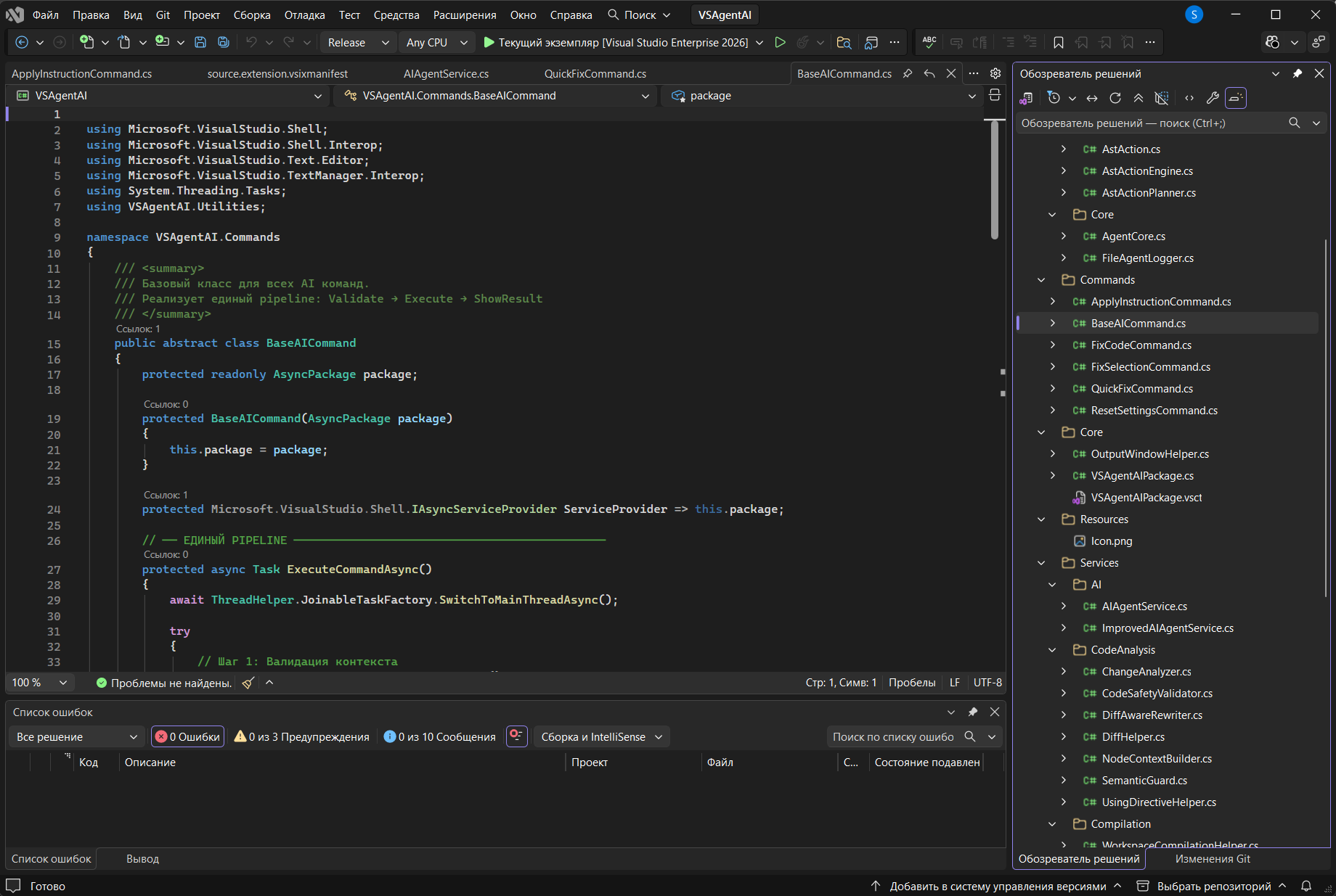

Что на самом деле происходит внутри VStudio Agent AI​
  • анализ проекта через Roslyn
  • понимание структуры C# решения
  • работа в контексте текущего файла или выделения
  • генерация кода при необходимости (методы, классы, логика)
  • исправление ошибок компиляции
  • применение изменений через безопасный diff

🧠 Итог архитектуры v3​
VStudio Agent AI теперь работает как трёхслойная система:
Semantic Layer  → понимает код (Roslyn + типы)
AST Layer       → планирует структурные изменения
LLM Layer       → генерирует конкретную реализацию
Compiler Layer  → страхует и чинит ошибки
