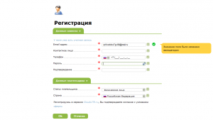

Здравствуйте, помогите разобраться с проблемой. Пытаюсь на одном сайте пройти верефикацию номера, получаю номер и пытаюсь вставить на сайт вставка выглядит в таком формате +7(___)-___-___
Проблема заключается в том что зенка вставляет номер тоесть происходит клик перед семеркой и тем самым весь номер сдвигается и принимает неверный формат. Как сделать чтобы клик и номер начинался с поле где скобки?

это как бы вставляется номер а за ним идёт сразу +7(___)-___-___ , так получается? вы бы пример сайта показали, а то не совсем понятно

Вот скриншот поля ввода и второй после ввода номера что получается

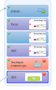

уже нагородил такого но не работает все равно

В эмуляцию клавиатуры перед тем как вводить номер добавь {RIGHT}{RIGHT}

спасибо wintego все заработало как надо
