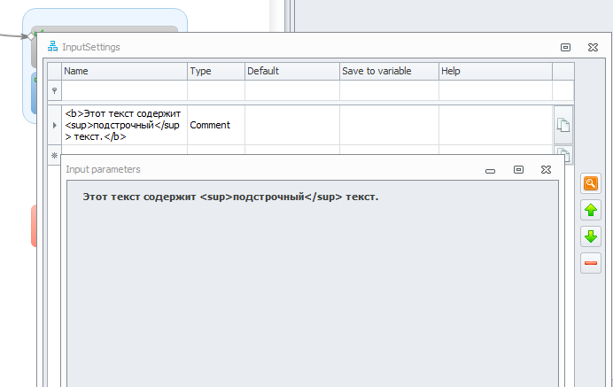

Попробуйте тег <color>

Я владелец шаблона от скрима и всё-таки шорох уместен. Как делать цветной шрифт, отступы такие, выделение жирным, широкий блок для текста, а не узкий как обычно?
avtostopshik
09.09.2016
856
140
Выбираешь "comments" и используешь некоторые html теги для изменения цвета, жирности, величины текста. Все отступы, положения надписей только справа ничем особым не достигаются - элементарными пробелами, которых должно быть очень много. Или перенос строк.
Реакции: Meteorburn
Meteorburn
23.05.2016
1 537
614
У меня работает пока только <b> Попробовал другие <font color="..."> <h1> не катят. Есть подсказки?
