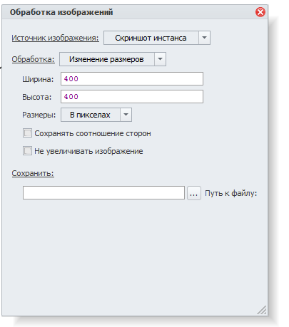

Пытаюсь сделать скрин страницы с изменением размеров по ширине 400 в пикселях! Выскакивает ошибка: Выполнение действия ImageProcessing Входная строка имела неверный формат. Из-за чего это? Может проблема в путе файла? Он такой E:\Новая папка\{-Variable.name_image-}.jpg

Высоту нужно указать

Наведите курсор на блок действия. Во всплывающем окне будет указано, какие именно ошибки:

Так мне нужно вначале по ширине уменьшить с соотношением сторон, а потом уже обрезать без соотношения сторон до еще 400. Короче нужен уменьшенный скрин 400 на 400!

Да так можно только скрин не получаеться 400 на 400 из-за "соотношения сторон"!

понял ход твоей мысли. так делать нельзя.
поставлю таску чтобы было можно

Сохраняйте в оригинале, далее уменьшайте картинку, пока она не достигнет нужных размеров по ширине. Когда будет нужный размер, код выйдет по удачному выходу, после чего уже можете обрезать высоту.
