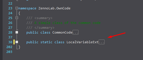

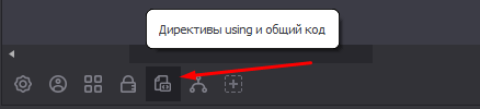

1 этап, копируем код и вставляем в "Общий код"
121016
Вот так:
121017
Код уже работает, мы можем использовать его в своем шаблоне. Но постоянно его копировать не хочется! Поэтому переходим к ...

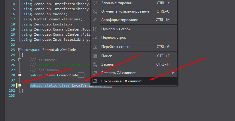

2 этап, сохраняем сниппет для удобной загрузки в других шаблонах.
Нажимаем плюсик, чтобы свернуть код, выделяем строку, правой кнопкой мыши вызываем меню и сохраняем в C# сниппет.
121018

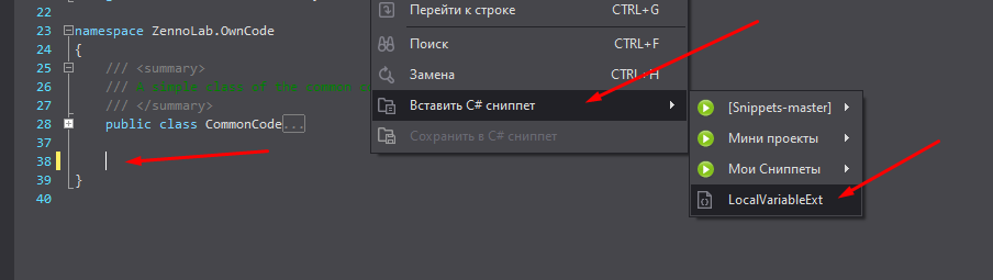

Теперь, если нам нужно быстро добавить данный сниппет в наш новый шаблон, выполняем первый этап, только вместо копировать вставить, правой кнопкой мыши вызываем меню и добавляем наш сниппет. Все готово, можно работать.
121019
