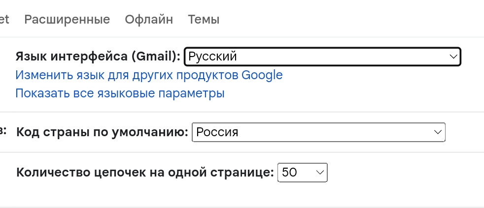

Всем привет!
Прошу прощения за нубский вопрос))
Работаю на конструкторе
Как войти в список и выбрать значение?
На примере выбора языка в gmail
Клик по полю не срабатывает (не нажимает)
Set value: English (UK) тоже нет

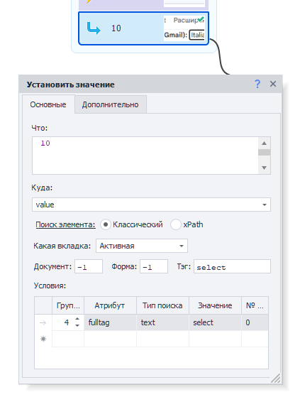

Здравствуйте.
Попробуйте такой вариант (без клика по меню, просто выбор).
10 - это номер English (UK) в меню.
