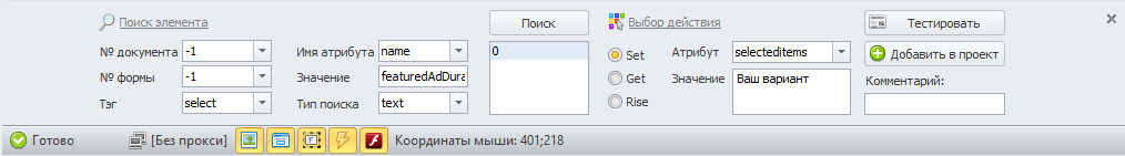

Что то не получается у меня, наверное неправильно прописал, как прога доходит до окна выбора города, без всякого выбора начинает все заново.
29 067
5 714
В selecteditems нужно использовать реальные значения выпадающего дропдауна.
На примере выше: Ревда

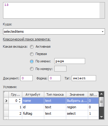

Ура, "Выбрать другой..." ставиться. Но конечный эффект не достигнут, в графе "Город" ставится "Выбрать другой..." и на этом все, потом все начинается заново, как будто клика по "Выбрать другой..." не происходит. Может "selecteditems" нужно сменить на что то другое?
А вообще есть ли фаг по этим терминам?

exseo
16.06.2014
http://joxi.ru/pdufU_3JTJAvY0PA_Yo
подскажите что нужно дополнить в экшен чтобы происходило действие ?
Аналогичная ситуация как описано в посте выше от akella32
exseo
16.06.2014
29 067
5 714
Нужно к этому же элементу через тот же конструктор применить Rise - onchange
