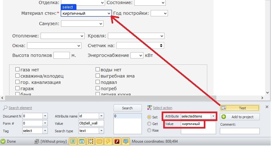

В твоем случае надо искать по атрибуту в атрибут найм "селектедайтемс" а в значении твое "Раз в 4 года" и еще поставить Rise на событие клик.

да мой способ малость не канает.
есть 2 идеи как решить задачу
1) Делать поиск нужного словосочетания на сайте и от него с помощью с# сниппета через какое то растояние влево делать щелчёк
2) С помощью регулярного выражения как то из этого "Как часто проходят летние олимпийские игры" доставать номер нужного радио баттона и щелкать по нему.
