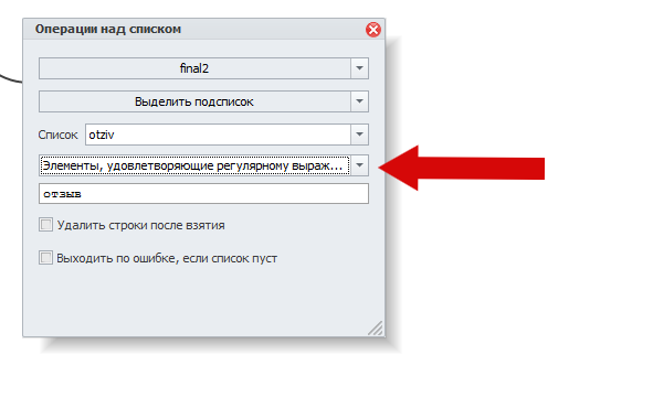

Приветствую.
Делаю выборку из списка по вхождению таки образом:
т.е. из списка делаю выборку подсписка...
Проблема в том, что все строки основного списка имеют следующий формат:
какой то текст|еще какой то текст|снова какой то текст
Собственно а как сделать выборку совпадения не по всей строке, а только по тексту до первого |
Возможно через регулярку как то можно?
