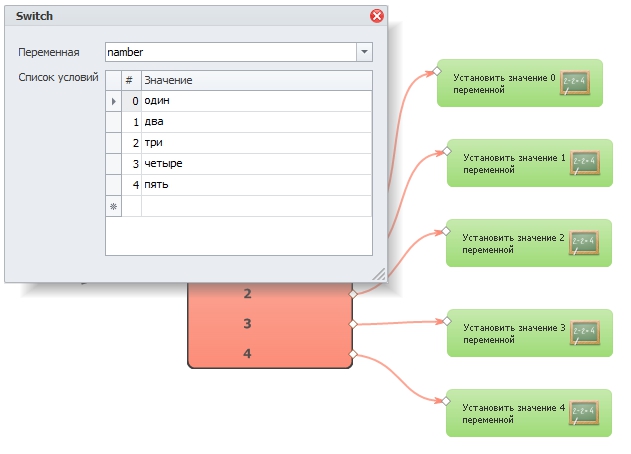

Можно через Switch // по выходу установить из числительного цифровое. Получится логика из 10 переключений.

Это понятно.
Я пробую сделать это поиском и простым перебором в таблице.
Где есть сопоставления : один - 1, два - 2 и т.д.
В общем случае "переключений" может быть больше 10-ти :-)
