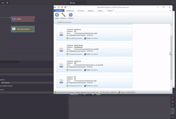

У меня в проксичекере выдача прокси была настроена на выгрузку в файл, а потом в проектах я брал прокси из этого файла. Сейчас вспомнил, что есть специальный кубик получать прокси напрямую из проксичекера, но не могу его заставить работать. В проксичекере у меня есть вот такие дополнительные правила
52075
В кубике "Взять по правилу" почему-то есть только стандартные правила, а моих дополнительных уже нет
52076
И даже если я пытаюсь взять из тех правил, что есть изначально, то выдаёт ошибку "Выполнение действия ProxyChecker Ошибка при получении прокси"

Опять возникла такая же проблема. Не знаю когда именно, потому что не было необходимости получать прокси напрямую из прокси чекера. А сейчас пробую - и в кубике в списке правил есть только правила по умолчанию, ни одного моего. Перезапускал и проксичекер и проджект мейкер - ничего не помогает.

Нет, показываются только правила по умолчанию. Ни одного моего правила в списке нет. Версия зеннопостера 7.1.1.0, проксичекер версия 3.4.0.0
Зеннопостер берет прокси из своего внутреннего проксичекера.
Из отдельного продукта ЗенноПроксиЧекер нет возможности брать прокси.

На выходе пусто, даже если прописывать правила по умолчанию, но ошибок нет.
А если прописать любое правило по умолчанию в кубике "Получить прокси", то на выходе ошибка "Выполнение действия ProxyChecker Ошибка при получении прокси"

Это я проверял именно из внутреннего проксичекера.
В самом зеннопостере в правилах тоже только стандартные правила, нет ни одного моего. В проджект мейкере такая же проблема, через сниппеты также не работает. В чём ещё может быть проблема?

Давайте попробуем репорт Диагностики посмотреть, может там будет за что зацепиться.
Обязательно включите Подробный лог для разработчиков, перезагрузите ЗП и ПМ и выполните кубик получения прокси и посмотрите в выпадающем списке правила.
Да, и сделайте скриншот из проксичекера в разделе Правила и скриншот выпадающего списка в кубике Получить прокси. Сделайте это до Диагностики, сначала посмотрим скриншоты как бы.
