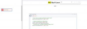

Через эмуляцию поиска текста на странице
1) Эмуляция клавиатуры - ctrl+f
2) Вставка искомого текста
Осталось только окно поиска закрыть, в теории {ESC} нажать ещё
C#
// Поиск текста с помощью комбинации клавиш "Ctrl+F"
instance.ActiveTab.KeyEvent("f", "press", "ctrl");
// Сохраняем нужный текст в буфер обмена
var descr = project.Variables["content"].Value;
System.Windows.Forms.Clipboard.SetText(descr);
// Вставляем текст с помощью комбинации клавиш "Ctrl+V"
instance.ActiveTab.KeyEvent("v", "press", "ctrl");
