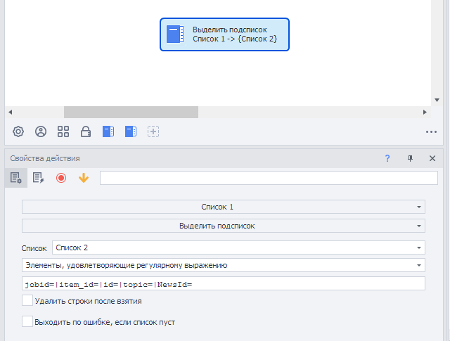

Объединить строки списка содержащего критерии в переменную, с разделителем "|" (формирование регулярного выражения). Затем "Операции над списком - Выделить подсписок" например по регулярному выражению: jobid=|item_id=|id=|topic=|NewsId=
а если файл большой?? больше 10 миллионов строк... без разбития файла это реально как то сделать??
