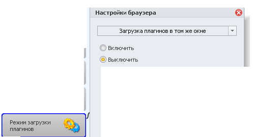

поставьте в начале шаблона вот такой экшн и должно перестать

как на картинке
Artur86
14.12.2014
242
21
Посмотреть вложение 6798 поставьте в начале шаблона вот такой экшн и должно перестать
все увидел... попробую
как на картинке
Поставил такой экшн прям перед "чистить куки" ничего не изменилось. также Задумывается и вылетает(((

этот экшен картинку не загружает ,поставьте его в готовый шаблон в котором вылетает проджект мекер в начале проекта и прогоните шаблон посмотрите ,что будет ,я только что пробовал всё окей

Можно попробовать отключить вообще все плагины. Некоторым помогает

ок. а как все плагины отключить? вообще из за чего такое может происходить? вылетает именно на экшне "клик" идущего после экшна "файлы для загрузки"... ну не может же быть что ситуация не решаемая.....
Artur86
14.12.2014
242
21
нашел как отключить все плагины. ничего не изменилось

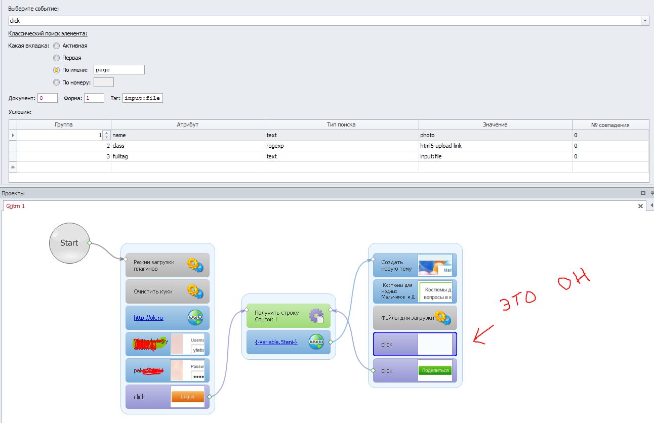

откройте экшен клик на котором вылетает сделайте скрин,по каким элементам этот клик находится?
29 067
5 714
Билд последний?
Artur86
14.12.2014
242
21
билд 5.4.3.0
скрин
Все правильно сделал или нужно было другие параметры показать?
