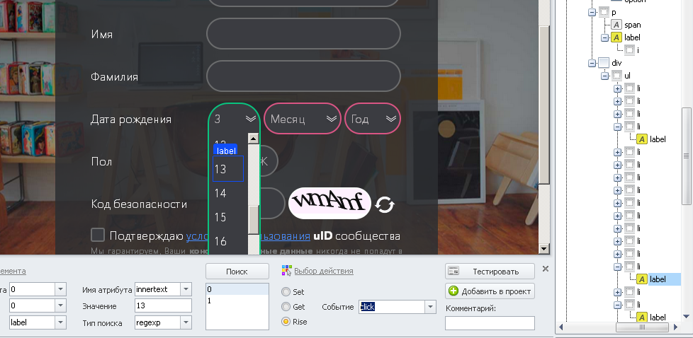

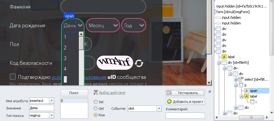

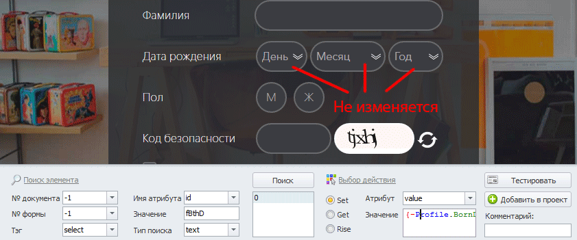

Подскажите пожалуйста, как правильно настроить выпадающее меню даты рождения в ucoz, добавляю в проект, все равно остается словами, День, Месяц, Год, за место того, чтоб проставится, значениями из профиля.
Gfoblin
30.05.2013
4 592
1 014
Ты не сетом делай а кликами
baitkod
11.08.2015
По разному пробовал и кликал по нему и выбирал разные варианты, пробовал кликнуть, потом другим действием выбрать, все равно не получилось.
Да просто отключите стили css и всё будет гуд.
inotoxic
20.04.2015
354
164

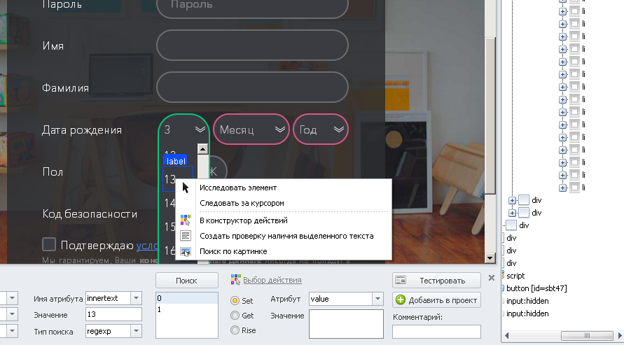

С такими настройками попробуйте.
Через set- атрибут innerhtml - значение из профиля
Gfoblin
30.05.2013
4 592
1 014
Кликает как надо, но без ксс оно конечно проще )
baitkod
11.08.2015
Спасибо всем за подсказку, с кликами не получалось, сделал с отключением css, перед тем, как вводить дату отключал, иначе не было видно капчи.

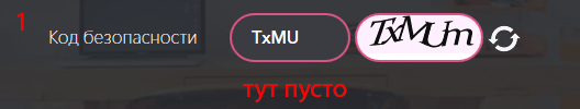

Если ввести, меньше 5 символов, то никакие предупреждения не выходят, просто красная рамка:
Если ввести 5 символов неправильно, то выводит предупреждение:
Если ввести все правильно, то должно быть так:

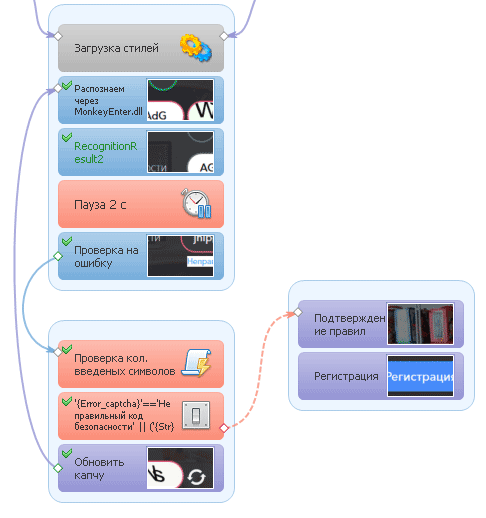

Чтоб отловить разные состояния, сделал проверку того, что введено, для начала идет проверка количества символов, для этого в своем коде JavaScript, кладу числов символов в переменую Str
var Str='{-Variable.RecognitionResult2-}'.length;
Потом ставлю услови на проверку количества символов и присутствия текста в переменную Error_captcha, делаю проверку на ошибку, туда кладется текст "Неправильный код безопасности", при его наличии,
'{-Variable.Error_captcha-}'=='Неправильный код безопасности' || ('{-Variable.Str-}' < 5);
если одно из условий совпадает, то нажимается кнопка обновить капчу и все по новой.
