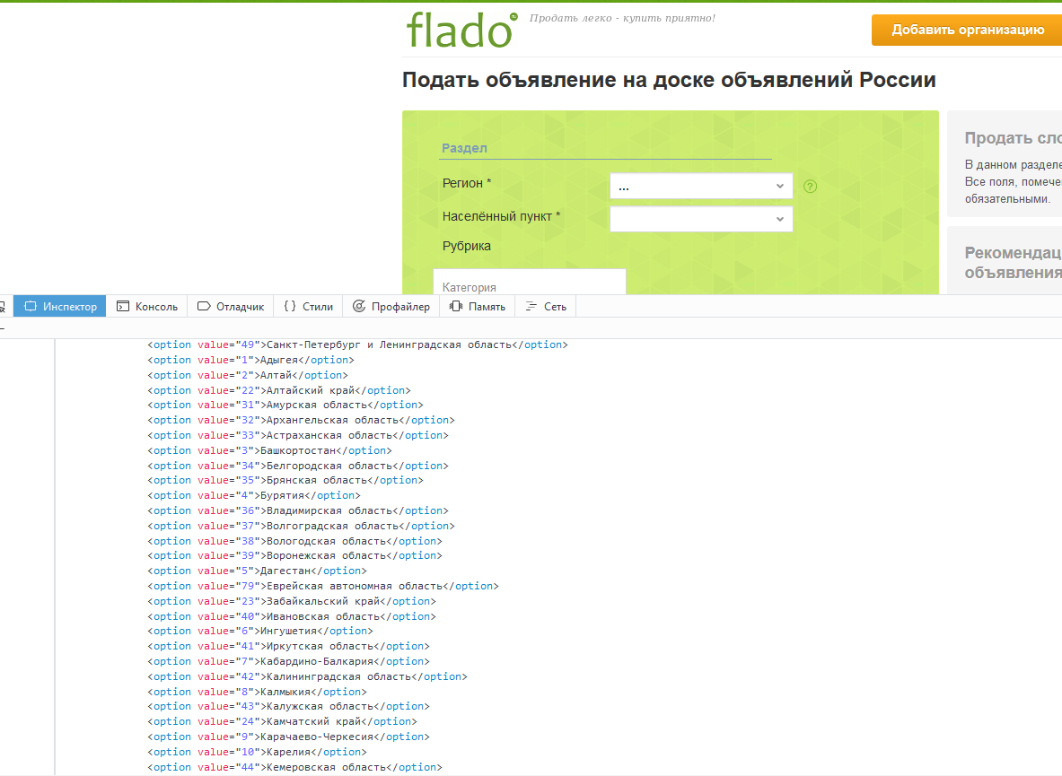

Здравствуйте. Как бороться с такой проблемой, когда выпадающий список после эмуляции клика мышью по нему вдруг сам закрывается. Когда вручную сам кликаю всё нормально он не пропадает, а именно когда эмуляция мыши кликает, то он сворачивается.
вот тут как сделать выбор региона и чтоб потом город подгрузился:
flado.ru/ad/add
Может как-то можно и без эмуляции мыши? :ah:

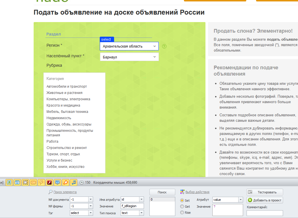

меняя значения (сейчас стоит 7) будет выбираться определенная область. Вместо числа можно указать переменную а во входящих настройках связать выбор города и его айдишник
spy107
19.08.2012
196
15
Спасибо Nord, но проблема у меня в том, что когда выбираешь регион таким образом, то не выходит город. Т.е. область то выбирается, но сайт это как бы не видит и не выводит следующее меню с выбором города!!!
Данная проблема с выпадающими меню которые после эмуляции клика мыши открываются и сразу же закрываются осталась!!! Помогите люди умные!
Какие есть еще варианты решения данной проблемы?

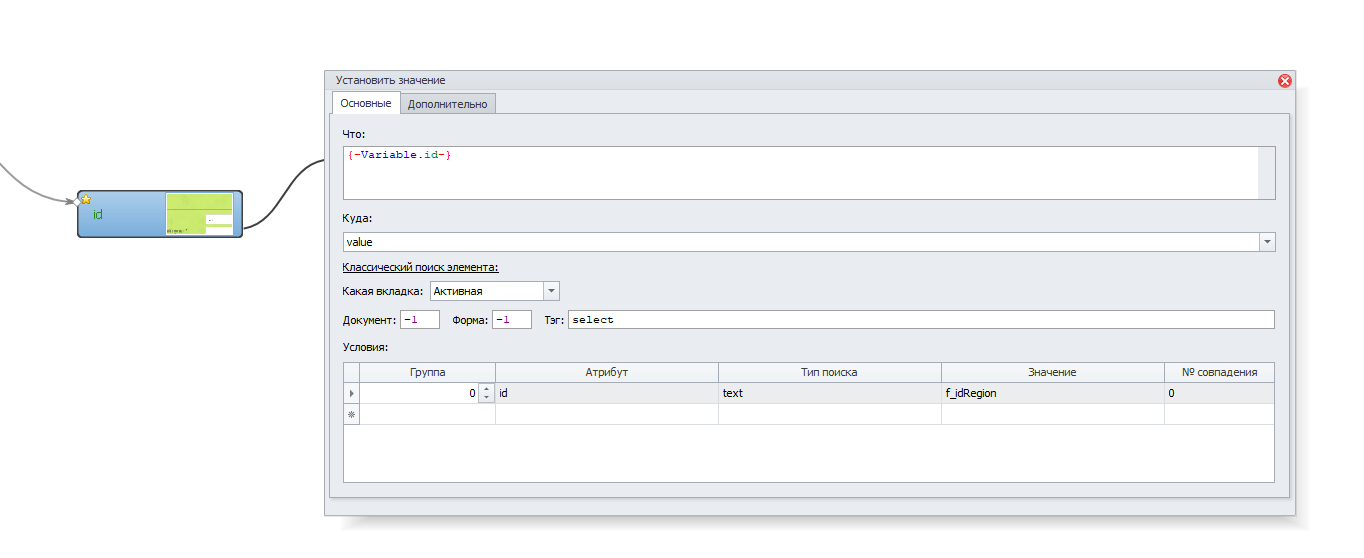

Solus
14.04.2014
378
120
Вот так всё работает
Реакции: genri, arhip1985 и spy107
spy107
19.08.2012
196
15
Действительно сработало! Огромное спасибо, не знал такого способа. :-) При чём это работает не только на этом сайте но и на других! ОТЛИЧНОЕ РЕШЕНИЕ И БЕЗ ЭМУЛЯЦИИ МЫШИ ДАЖЕ! :ay:
