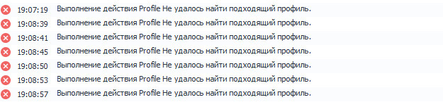

Здравствуйте.
Есть 2 вопроса:
1. При выполнении кубика "Обновить профиль" появляется ошибка (очень часто) - Выполнение действия Profile Не удалось найти подходящий профиль.
Подскажите, пожалуйста, почему могут происходить подобные вещи (на скринах настройка профиля).
Пробовал и начинать сначала, и перезапускать ProjectMaker. Ничего не помогает.
Версия последняя - 7.7.9.0
Как это исправить?

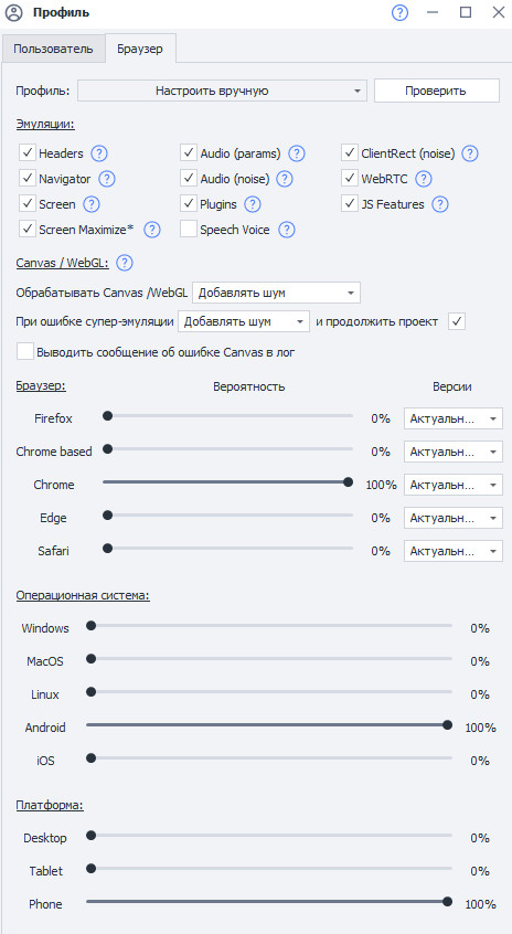

1. там где у вас 0%, установите 1% или чуть больше, пока не исчезнет ошибка генерации профиля
2. по изменению разрешения экрана ставьте галочку на Screen

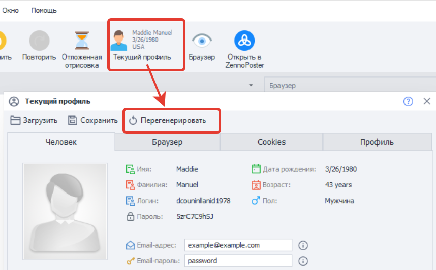

в ProjectMaker жмете и получается полностью новый рандомный профиль
аналогично профиль меняется при запуске проектов (согласно вашим настройкам браузера на вашем 1ом скрине слева)
в ProjectMaker запустить проект С начала
в ZennoPoster Старт проекта
Вроде не работает нормально эта кнопка "Перегенерировать". Нажимаешь, в окошке данные меняются, но по факту нет (и в переменных проекта тоже).
