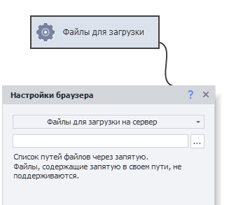

До этих файлов - нет, но в путях самих файлов запятые есть, получается, в этом проблема:
в пути встречаются запятые, которые разбивают путь на нечитабельные куски, поэтому проект зависает, верно?
19 800
8 863
Да, все верно. Запятых ни в путях, ни в именах файлов - не должно быть.
