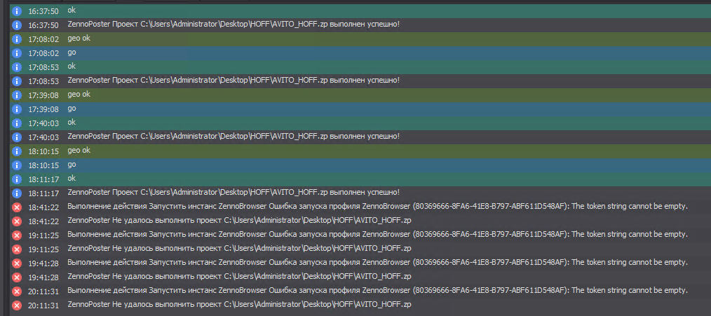

Выполнение действия Запустить инстанс ZennoBrowser Ошибка запуска профиля ZennoBrowser: The token string cannot

Всем привет. А с чем это может быть связанно? Прокси: зенопрокси. Еще не кончились. Боты упали одновременно. Ничего не менялось вообще.

Ситуация такова. Инстансы ZB подвисли. Сам ZB считал запущенными 2 инстанса из 2. Но по факту этого не было. Закрывал их в диспетчере. Перегружал и ZB и ZP не помогло. Оплатил тариф все взлетело.
