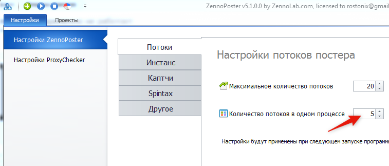

Доброго всем дня! Сегодня заметил такую проблему. Есть шаблон, в шаблоне используются разные логины от соц сети вконтакте, каждый из аккаунтов является администратором в своей группе, в каждой группе есть разные фотографии, к которым нужно оставлять комментарии. Тоесть ни группы ни логины никак не пересекаются внутри вконтакта. Проблема в том, что если запускаю в зеннопостере несколько потоков, то каждый поток как бдуто зависит от другого. Пока действие не будет выполнено полностью в одном из потоков (напрмер ввод текста) на других потоках ввод не начинается. Затем после ввода тоже самое с отправкой текста ну и так далее. Если говорить по-простому то теряется вообще смысл нескольких потоков, так как одноврменно они не хотят делать одинаковые действия. Раньше не обращал внимание на такое, может так всегда и работает постер? Поджскажите кто знает, если надо будет могу записать короткое видео на пару минут

Всегда. Все зависит от количество потоков в рамках одной базы. Эмуляция в рамках базы одновременно выполняется только в одном потоке.
Поставьте тут 1 и перезагрузите программу.

Ок тоже попробую выставить единицу посмотрим что будет.
Вообще про эту настройку нигде не сказано, и что значит "база" ?
И выставив единицу что меняется ? Все будет выполняться паралельно ? Сколько бы потоков не поставил ?
Да. Но будет требовать больше системных ресурсов.
