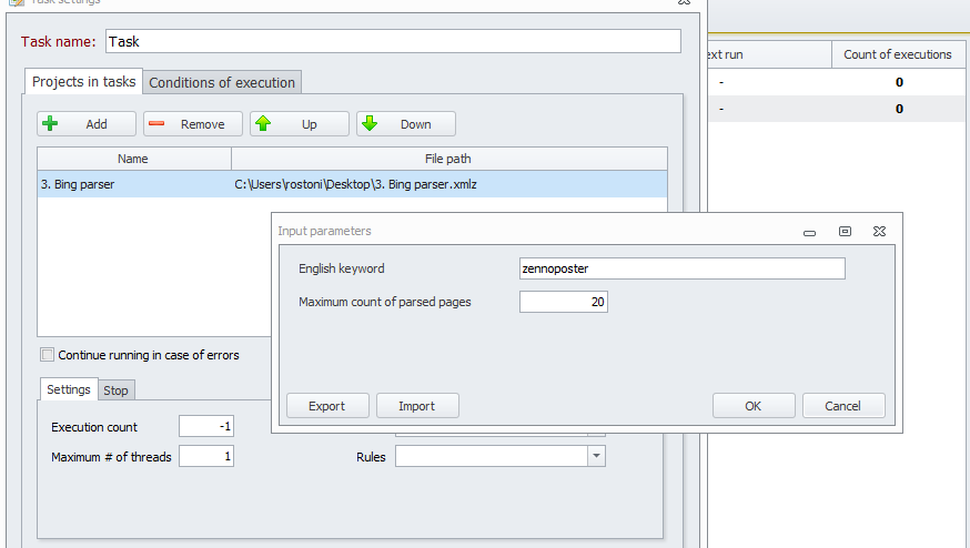

Спасибо. Но как можно задать входные параметры для задач, добавленных через диспетчер задач? Непонятно почему эту возможность там не сделали.

29 068
5 725
Входные настройки открываются по двойному клику
